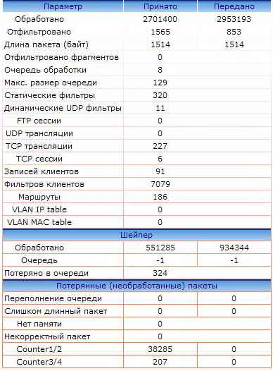

223(очередь шейпера отрицательные значения):
Автор: KaYot
Дата отправки: 06-Ноя-08 в 11:41
А у меня как были везде нули или единицы пакетов так оно и осталось.. Даже мыслей нет.
Дата отправки: 06-Ноя-08 в 11:52
Исходное сообщение KaYot KaYot :
 {off top} значит сервак работает идеально  типа все успевает сделать даже раньше... статистика то вообще пишется или нет(может в этом дело)?
Автор: KaYot
Дата отправки: 06-Ноя-08 в 11:55
Не пишется, но дело не в этом. Нули даже в счетчиках принятых/отправленых пакетов. Если передернуть инетерфейсы - пакеты будут считаться до первого просмотра их состояния в консоли, после этого замрут)

Win2k3 sp1+ RRAS+ Intel Core2Duo Quad 2.66GHz+4Gb DDRII800+Intel PRO1000PT
Нескромный вопрос. Как у вас с быстродействием? У меня та же конфигурация, правда клиентов 2500 и канал >200mbit. Недавно уперся в быстродействие железа/ТИ, вечером 50% загрузка всех 4ех ядер(подозреваю что неверно показывает диспетчер, загрузка 2ух ядер 100%) и тормоза/потери/ограничения скорости...
На что апгрейдить до массового появления топовых core i7 представляю смутно.

Сталкивался вот с такой проблемой:
Канал 10-20 мбит. Версия была 1.1.5.212, если не ошибаюсь.
Процесс ТИ полностью загружает одно ядро. После перезапуска службы ТИ загрузка процессора становится 2-3% (при тех же 10-20 мбит-ах). Через 3-5 минут плавно доходит до полной загрузки одного ядра, начинаются небольшие потери.
После переустановки ТИ (сразу на версию 1.1.5.222) проблема исчезла. Загрузка процессора в пределах 5% (Athlon X2 4200+, 2.2 Ггц). Похоже что какой-то поток в ТИ зацикливался.
П.С. Прокси, кеширование отключены. Сетевая статистика пишется раз в минуту на 1000 активных направлений у каждого пользователя (при ее записи загрузка подскакивает до максимума на несколько секунд).

Канал около 50 мбит, когда загрузка полная(400-450 одновременно работающих клиентов), проц на 25%, как ни странно грузятся равномерно все 4 ядра, хотя win2k3 32 bit и ТИ соответствующий.
Кто грузит процессор - ядро или служба ТИ ? Если служба, то надо обязательно обновиться до 223-й - там много чего сделали для оптимизации, особенно в плане сетевой статистики.

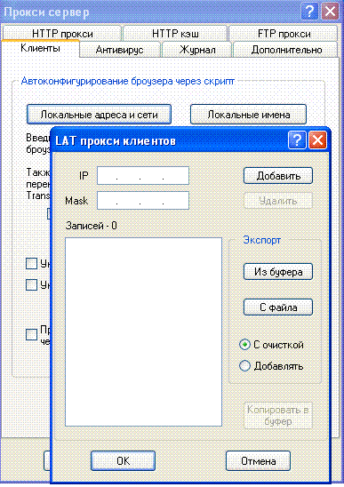

Исходное сообщение rrak rrak :
2. косяк с личной статистикой - для авторизировавшихся по Айпи принципиально не выходит на статистику, требует аутификации. При этом спасает только отключение прокси, т.е. запуск по транспарент прокси
Зачем отказываться от прокси, пропишите в браузере в LAT таблицу IP сервера (это если Ваш браузер настроен на проксю ТИ)

Исходное сообщение Elephant Elephant :
[QUOTE=rrak]....Зачем отказываться от прокси, пропишите в браузере в LAT таблицу IP сервера (это если Ваш браузер настроен на проксю ТИ)
спасибо помогло. Но ладно в ИЕ можно настроить с помощью АД, а если Опера или Фокс то руками придется. В связи с этим вопрос
А не подскажите как можно сделать чтоб все обращения на локальные адреса пускал мимо прокси в самом Трафике.
Автор: Elephant
Дата отправки: 13-Ноя-08 в 05:10
Можно тут попробовать.
