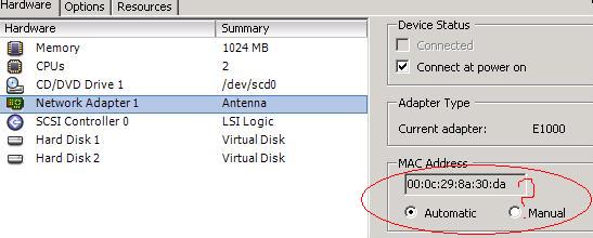

Автор: brass_net
Дата отправки: 15-Янв-10 в 12:23
А что у вас стоит в настройках сетевухи, назначение MAC каким образом происходит? Может оттуда рога растут со сменой железа и слета активации...   IMHO
Forti Gate + Zentyal + 10Mbit Fiber + 6Mbit Ethernet.
Автор: xfantomx
Дата отправки: 18-Янв-10 в 16:38
У меня в ESXi 4 работает как часики уже раз 100 перезагружал ни разу не слетела. Дело навряд ли в мак адресе я там ничего не менял. У меня давно еще была трабла со временем. В настройках виртуальной машины можно поставить галку вроде что бы она синхронизировала часы с гипервизором. У меня она стояла а на гипервизоре время было неточное. В итоге из за несовпадения времени активация и слетала, потом я галку эту убрал и все стало отлично.
Автор: brass_net
Дата отправки: 18-Янв-10 в 23:34
Лучше выставить синхронизацию времени по NTP, я на своих ESX что-то атк и не смог заставить машины брать время с гипервизора, все время были траблы, по советам с форумов вмвари поставил NTP.

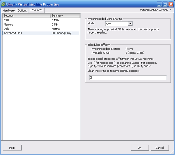

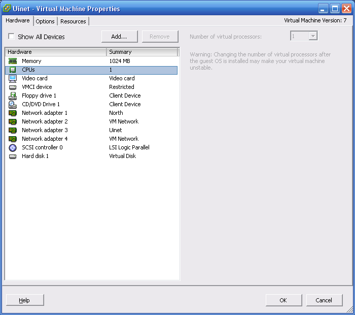

Автор: Rakel'
Дата отправки: 30-Мар-10 в 18:17
Адекватной работы удалось добиться только после выделения ВМ исключительно одного процессора
В таком виде работает... но, вы сами подумайте, работать на одном проце, в системе, где не только ресурсолюбивый ТИ находится, но ведь еще и MSSQL завести надо... и не просто данные в него пихать, но еще и отчёты строить по выборке... Вобщем вариант на костылях меня не устраивает. Ждём чего-то полностью работоспособного
Update:
"Произошли изменения в системе активации, обновите версии 2.0.0 до 2.0.0.632 сборки, версии 1.1.5 - до 1.1.5.225. "
Скачал ... в архиве инсталлятор 632 от 19 марта, 225 от 11 марта)
Обновил ... активация держится только на на одном проце.

Активация ТИ в ESXi привязывается к процу и слетает при ребуте - это однозначно выяснено в ходе экспериментов.
Мне тут подумалось, что проще не переактивировать ТИ, а ловить через АПИ режим активации Демо\НеДемо (если это возможно), и тупо рестартить сервис до посинения, пока активация не вернется на родину.
