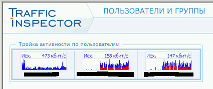

Автор: Killowat
Дата отправки: 27-Авг-14 в 09:52
Исходное сообщение EvgeniyM EvgeniyM :
Доработки и изменения:
  • Добавлен табличный вид списка групп в консоли администрирования.
не обнаружен(время поиска ~30минут).
Плохо искали - см. скриншот (хотя я сам не сразу его обнаружил)
"тройка активности по пользователям" не работает вообще.
что хоть показывает?
Дата отправки: 27-Авг-14 в 10:20
действительно плохо.. табличный вид относительно работает. Спасибо.
да то же что и на Вашем скрине. одни нули.  - соответственно, и в "табличном виде"(для списка групп) нет отбражение данных по текущим скоростям групп. и тройки активности в табличном виде тоже нет...  как то всё странновато.
Автор: Killowat
Дата отправки: 27-Авг-14 в 10:33
У меня просто в момент снятия скриншота не было активных пользователей. Снял сейчас - работает:
У Вас вот тут какие настройки стоят?:
Дата отправки: 27-Авг-14 в 11:04
у меня нули. настройкий счетчиков не менялись. переустановка программы производилась согласно "мурзилке"(деинсталляция+ребут ос+инсталляция+ребут ос+проверка конфига+активация +ребут ос). есть подозрение что на 2k3 просто "забили"...
Автор: Killowat
Дата отправки: 27-Авг-14 в 11:08
Странно... А у Вас система хоть какая?
Дата отправки: 27-Авг-14 в 11:10
windows 2003 R2 EE sp2 ru x32
Автор: Killowat
Дата отправки: 27-Авг-14 в 11:14
А, наверное поэтому и не работает... У меня тоже сначала стоял 2003, тех. поддержка посоветовала обновить ОС... - и у меня заработали функции, которые не работали на старой ОС...
Сейчас - 2008 R2.
