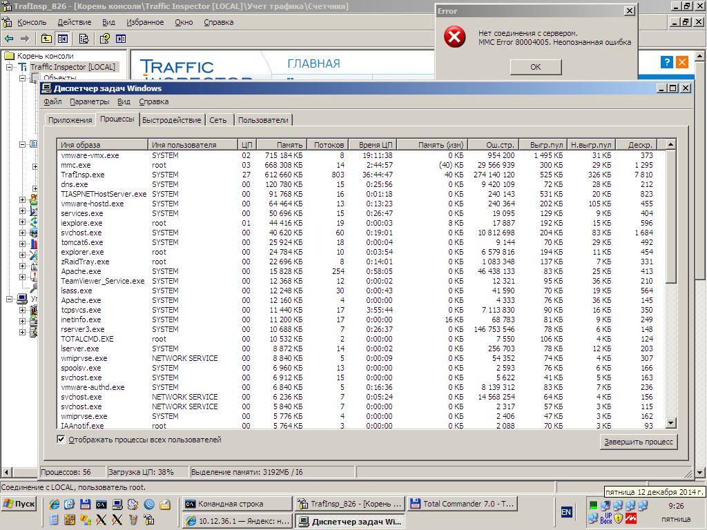

Дата отправки: 12-Дек-14 в 09:43
2 недели консоль не закрывалась(висели либо контролируемые счетчики: при "простое" выбирался произвольный из нескольких внешних контролируемых в режиме отображения графика загрузки). выдернул "соску" с одного внешнего интерфейса(менял роутер - разница только в макадресах железок) - причем для ти интерфейс не был(!) отключен физически(внешний канал пробрасывается на машину с ти вланами через несколько коммутаторов л2). результат:

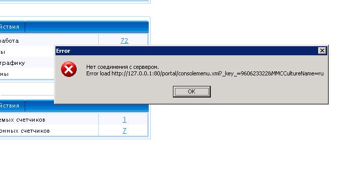

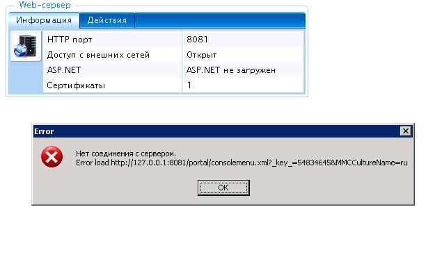

Дата отправки: 21-Май-15 в 13:13
поскольку пока сижу на этой сборке пара скринов ниже(отчет отправлен полный с комментариями):
это попытка запустить консоль ти локально на сервере(сначала консоли нет а есть ошибка, потом появляется консоль и ошибка снова) ну и портал не работает. процесс портала в озу присутствует. в логах пишет что порт 80 занят(хотя оно только для ти и используется).
ps. в консоли переназначил порт портала на 801, применил, потом переназначил на 80, применил. ошибка перестала появляться.

Здравствуйте, все прекрасно работало до недавнего времени, а именно перестали работать "Отчеты". Скрин ошибки выкладываю. Как решить данную проблему, кто с этим сталкивался?
Автор: VladimirK
Дата отправки: 07-Дек-16 в 08:42
Почему у вас портал на 80 порту?
Смотрите в событиях ошибки.
Техническая поддержка
Автор: Serj-nt
Дата отправки: 07-Дек-16 в 08:43
Должен 8081? Хорошо проверю.
Автор: Serj-nt
Дата отправки: 07-Дек-16 в 08:54
В событиях нет ошибок, касающихся работы портала
Автор: VladimirK
Дата отправки: 07-Дек-16 в 12:30
Попробуйте изменить порт на 8081.
Автор: Serj-nt
Дата отправки: 07-Дек-16 в 14:32
Поменял порт на 8080, вроде пытается запуститься, но консоль mmc вешается, дальше ноль реакции!
Автор: VladimirK
Дата отправки: 07-Дек-16 в 15:32
Нужно менять на 8081
Автор: Serj-nt
Дата отправки: 08-Дек-16 в 06:19
На 8081,тоже не работает! Пробовал переустановить(с сохранением данных), ни чего не помогло.
Автор: Serj-nt
Дата отправки: 08-Дек-16 в 08:06
Суть проблемы, не столько важна история статистики(в моем случаи "отчеты"), сколько, чтобы она работала вообще.
Автор: VladimirK
Дата отправки: 08-Дек-16 в 08:23
У вас ASPnet не запущен. Перезапустите службу и проверьте состояние ASPnet. Проверьте также какие ошибки фигурируют в событиях ТИ.

Автор: Serj-nt
Дата отправки: 12-Дек-16 в 06:24
Ошибок, ТИ ни каких, не выдает. ASP.net статус так и висит не запущен. Какие то меры решения можете предложить?
Автор: VladimirK
Дата отправки: 12-Дек-16 в 08:07
Остался вариант переустановки программы. Переустановите и проверьте, будет ли запущен ASPnet.
Автор: Serj-nt
Дата отправки: 14-Дек-16 в 07:00
Проблема решилась, путем частичной замены файлов в папке Config. При этом вся сетевая статистика была утеряна, т.е. все отчеты пустые. НО, сохранились все настройки пользователей, группы, фильтра и т.д.
Автор: VladimirK
Дата отправки: 14-Дек-16 в 08:19
Статистика хранится в папке Data, можете попробовать подменить.
Автор: Serj-nt
Дата отправки: 14-Дек-16 в 09:31
Какой файлик именно нужно подменить?
Автор: VladimirK
Дата отправки: 15-Дек-16 в 08:19
Целиком папку.
Автор: Serj-nt
Дата отправки: 15-Дек-16 в 08:38
Целиком папку копировал, но опять перестают работать отчеты. Проблема остается прежней!
Автор: VladimirK
Дата отправки: 15-Дек-16 в 08:47
Тогда подмена по несколько файлов, другого способа нет.
