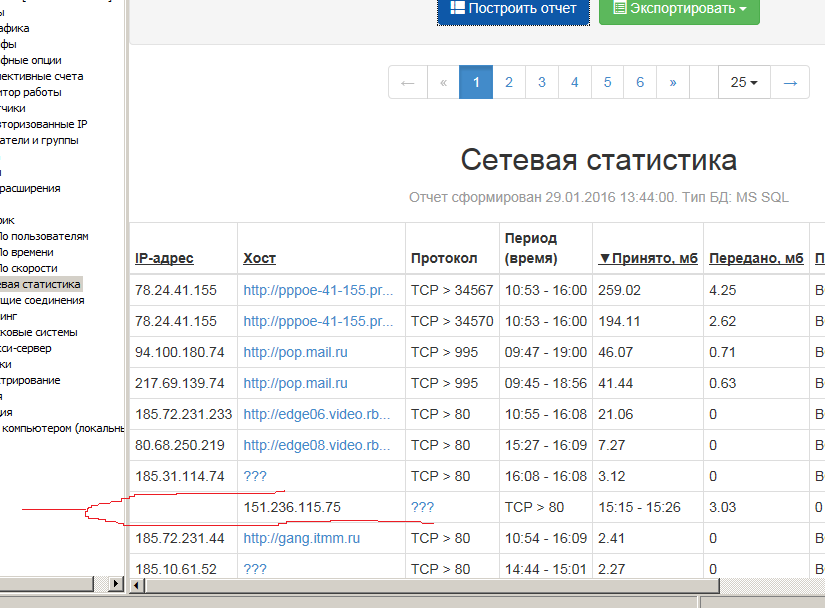

.. и такие странные смещения строк НЕ только в отчете по сетевой статистике.
