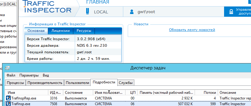

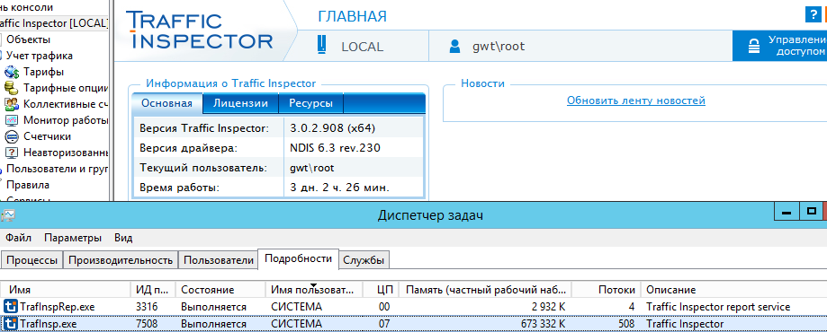

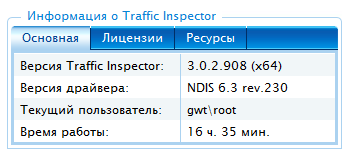

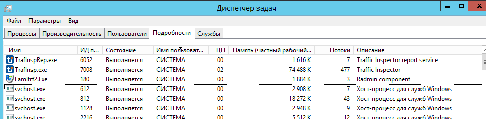

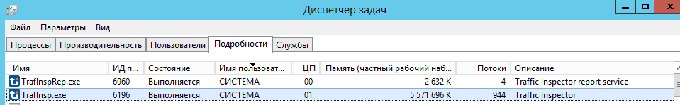

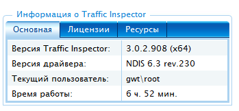

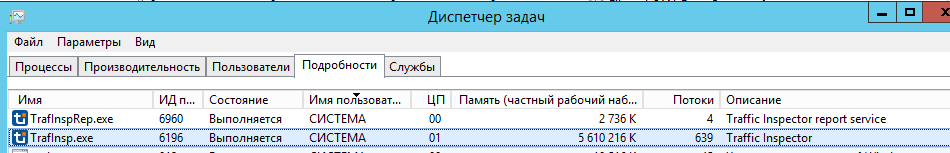

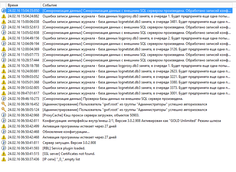

прошло чуть больше 20 часов после запуска сервиса(всего озу в системе 12гб):
и дикие тормоза консоли при запуске монитора работы да и вообще при запуске.. портал сначала выдает только главную страницу потом (через несколько минут) может выдать еще чего-нибудь. и консоль ни локальная ни удаленная сразу не открывается.. процесс ммц висит в диспетчере и чего-то ждет несколько минут, потом открывается.. и пытаемся перемещаться по дереву меню - клик\ожидание(долгое)\может_быть_перемещение_куда_кликнул\
убил процесс, момент автостарта:

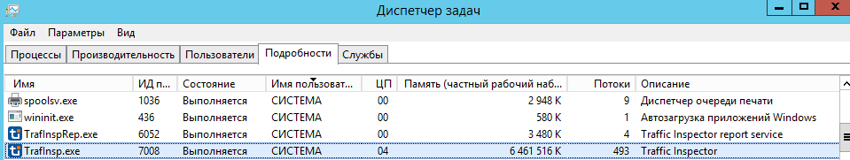

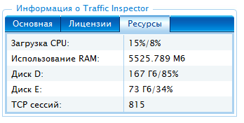

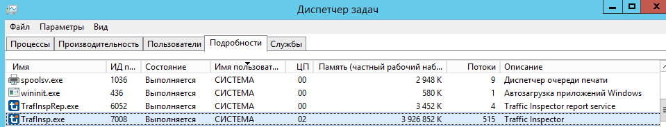

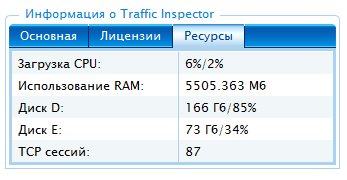

прошло чуть больше 4 часов.. количество чуть-чуть активных пользователей не больше 10(авторизация по ип, пиринга нет в принципе, и проксирования тоже):
вывод: ЖРЁТ ОЗУ! .. и консоль не была запущена нигде за этот промежуток времени..
for support(если оно надо конечно): дамп процесса ти в этот момент выложил на свой фтп(доступ у суппорта есть) в папку 908_DUMP_23.02.2016\ размер ~1.5гб

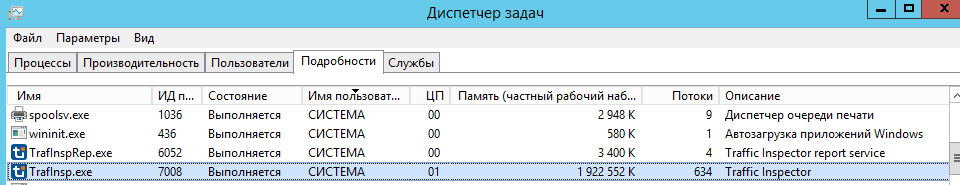

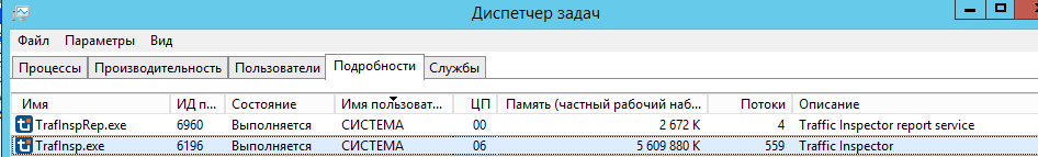

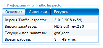

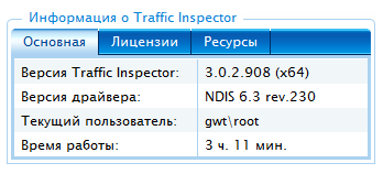

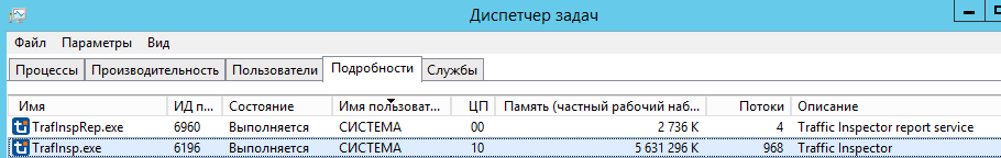

прошло чуть больше 5 часов с момента запуска сервиса:

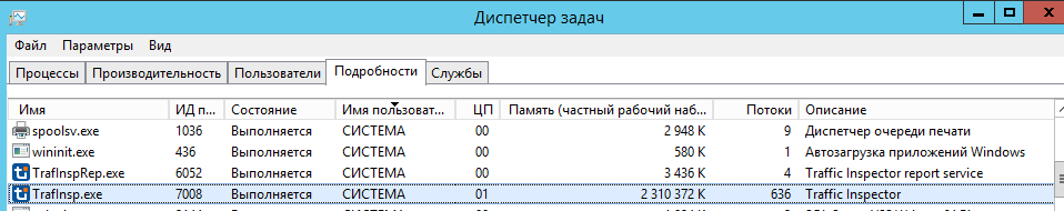

прошло еще немного времени(условия не изменились):
.. и это практически "простой" по трафику, а что будет в "час пик"? или лучше сразу "мочить" сервис(да и откат невозможен, внешнюю базу и внутреннюю наверное тоже оно уже переколбасило)?

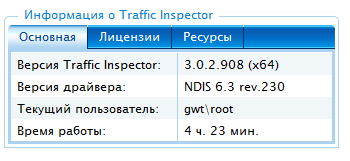

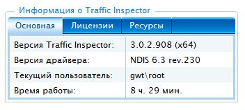

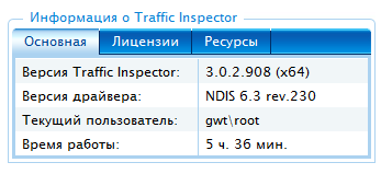

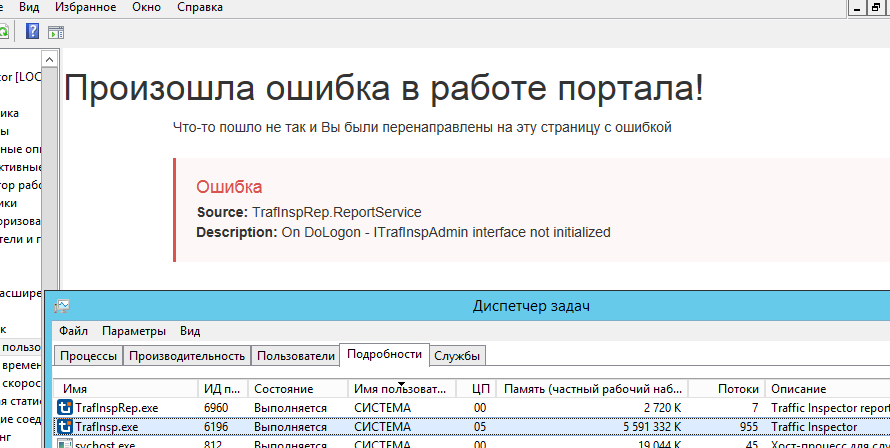

прошло еще немного(7часов 45 минут - НОЧЬ - активных пользователей ~0) времени(условия практически не изменились):
убил процессы ти(6:50 утра).. через полтора часа "час пик". дальше то что?!

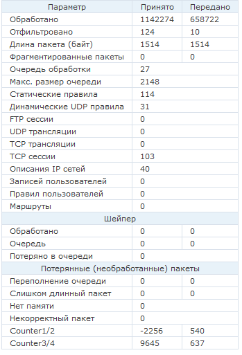

зачем нужно было счетчик тсп сессий вводить в обработку?! "накой" он кому-то вообще сдался? вот как нужное - так "ждите ответа", а как "непонятное" - так "нате распишитесь\пользуйтесь".
внутренний логический(влан) сетевой интерфейс:
внешний логический(влан) сетевой интерфейс:

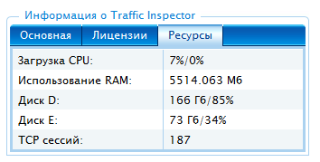

прошло немножко времени(5часов 12 минут с момента старта сервиса):
локальная консоль не закрывалась с 6ч50мин утра. попытка получить отчет по трафику была единственной и неудачной. ручного перезапуска сервиса отчетов не было.

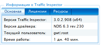

прошло чуть больше суток после (пере)запуска сервиса(запущена только локальная консоль):
отчеты по трафику за периоды НЕ относящиеся к текущему месяцу - НУЛЕВЫЕ! на 907 сборке оно хоть по пользователям давало какую-то относительно вменяемую "картинку"..

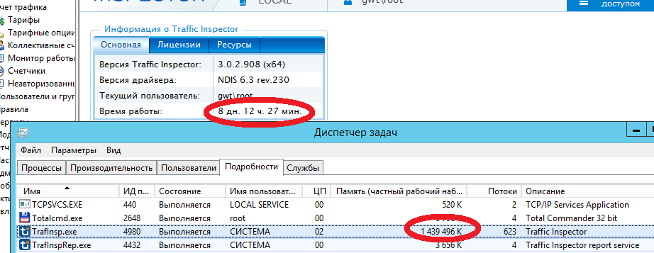

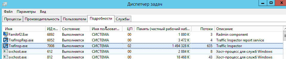

ровно сутки назад сервис весил на 100мб меньше в озу. в момент запуска(т.е. 2-е суток назад) на 200мб меньше, чем на скрине. среднестатистический суточный трафик не изменялся(15-20гб). локальная консоль не закрывалась.
прошли еще сутки с момента запуска сервиса:
прошли еще сутки(почти сутки) с момента запуска сервиса:

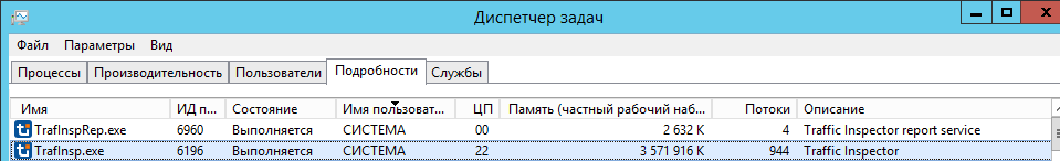

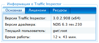

Поделитесь соображениями, в 908 сборке предыдущего релиза был драйвер NDIS 230. После рекомендованного обновления от 4/03/16 вижу снова драйвер ndis 229. Эта именно "фишка" сборки от 4 марта, типа связка "прога-драйвер" так лучше работает в таком сочетании, или техподдержка посоветует все же драйвер воткнуть 230 "руками", вместо вставленного в сборке 229?
hyper-v / win2008 r2x64 SP1/

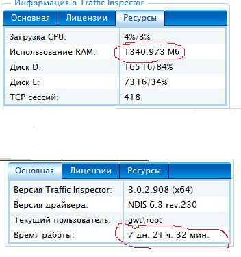

в момент старта сервис занял около 300мб озу. и за каждые сутки работы, в момент минимума пользователей(2-5 , практически без трафика), объем озу, занятый сервисом ти, был почему-то больше исходного примерно на 100\150мб.
Лучше воткнуть руками, хотя он должен был подхватиться.

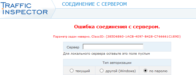

Обновились на посл версию... сегодня переставала отвечать неоднократно прокси, после разбирательств пришли к выводу что начинает глючить NAT, ошибки по интерфейсам перезапуск службы при работающем трафике решает проблему... до этого таких вещей не было :(

в первые 5 минут после старта, сервис занимает в озу порядка 200-250мб.
через сутки(при среднестатистическом трафике на всех пользователей 15-20гб) сервис отъедает в озу еще 100-150мб.
в течении суток(при ~30 активных пользователей в среднем, с 8-00 до 18-00) озу отъедается более интенсивно(1гб и выше) и, впоследствии освобождается, но не до конца. суточная необъяснимая(условия проверки неизменны уже более 10 суток) "прибавка" в весе сервиса в озу составляет 100/150мб.
к чему это я(уже не на одной странице топика), - что случится с ти, если свободная память просто закончится? сервис перезагрузится или сервер упадет в бсод? сколько озу я должен поставить в сервер(по мнению разработчиков), чтобы не беспокоить поддержку такой "мелочью" как 100\150 мб\сутки?
через сутки:
Дата отправки: 18-Мар-16 в 15:51
Дата отправки: 21-Мар-16 в 09:13

а неважно, открыта она или нет..
если открыта, то просто ммц растет в озу, а если закрыта то сервис ти как жрал по 150 мб/сутки озу так и жрет.
до последнего выложенного варианта 908 сборки консоль локальная не закрывалась в течение 12/13 суток(точнее - по скринам выложенным смотрите).
за текущий промежуток(6 суток), - после очередного обновления на последний вариант 908 сборки - иногда закрывается и локальная, удаленная закрывается всегда. сути проблемы этот момент не меняет - сервис ти подъедает озу(машина с ти работает в качестве прозрачного роутера, использование прокси - минимально(несколько пользователей себе прописали принудително.. ну и пусть), АР уже год(может меньше - не помню) наверное не использую).

+ попутный "вопросец": а в каком месте консоли я могу осуществить выбор единицы(байты\кбайты\мбайты\гбайты\"штуки") выдаваемых данных?
и еще один: как долго количество и качество колонок выдаваемых отчетов будет совсем друг на друга не похоже никак? в одном отчете колонка с адресом в первом\втором столбце, в другом, - она же - в четвертом\пятом - можно как-то упорядочить "уединообразить" положение одинаково называемых столбцов в разных отчетах?
розовый - все контролируемые счетчики(один), зеленый - все пользователи.
что ж это за число такое сакральное - 2000(а на самом деле - 2048)?
Дата отправки: 30-Мар-16 в 07:37
при старте сервиса(сразу после перезапуска комп-а, после обновления сборки) стало занято 157мб озу(скрин не сделал).
прошли почти сутки:
Дата отправки: 31-Мар-16 в 07:55
прошли сутки(почти), - удаленная консоль НЕ запускается(процесс mmc есть в диспетчере задач - столько штук, сколько попыток запустить консоль, а дальше - тишина), локальная висит(оно и понятно - сервис ти ж не отвечает), сервиса веб сервера в процессах нет, сервис ти ЖРёТ ОЗУ:
Дата отправки: 01-Апр-16 в 08:35
прошли сутки с момента перезапуска(снял задачу\запустил службу) сервиса:
