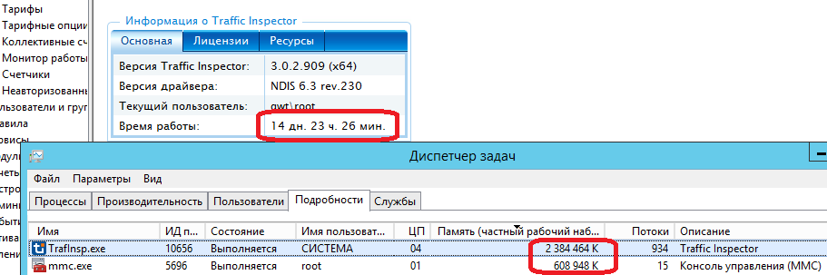

вчера пользователи под вечер уже начали жаловаться на "тупит интернет".
сегодня с утра были задержки при открытии 2 удаленных консолей - 30 сек с момента попытки запуска одной.

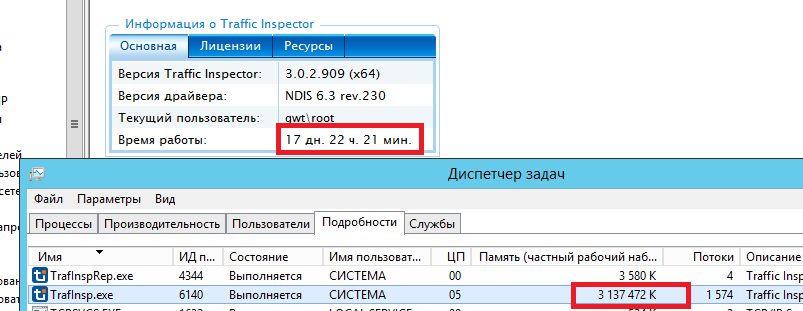

Там тоже не всё радужно. Память жрёт капитально. У меня в сутки съедает Гигабайт оперативки - и это при отсутствии активности!! (поставил на тестовую систему). Также хромать стал портал, одно улучшили, другое убили напрочь.
 Спору нет, консоль стала работать лучше.
Если юзеры известны, и нет  необходимости в смс-авторизации - ставьте.
hyper-v / win2008 r2x64 SP1/

Дата отправки: 20-Апр-16 в 07:35
и удаленная консоль теперь не подключается.. ни один логин и пароль не подходят
да что там удаленная .. локальная тоже не может подключится к сервису.. а та что была запущена ранее(локальная) как то работет.
поскольку такая "радость" мне не нужна - сервис был перезагружен:
PS. если кому из суппорта нужны дампы "17 суточных" процессов ти(размер 3гб) и веб сервиса ти(перед перезапуском) - лежат в папке с ти(доступ полный).
