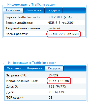

Как и в сборке 909 после установки в логе ошибка: Не удается найти описание для идентификатора события 4 из источника PHP-5.5.30. Вызывающий данное событие компонент не установлен на этом локальном компьютере или поврежден. Установите или восстановите компонент на локальном компьютере.
Если событие возникло на другом компьютере, возможно, потребуется сохранить отображаемые сведения вместе с событием.
К событию были добавлены следующие сведения:
php[880]
PHP Warning: Module 'com_dotnet' already loaded ("C:\Program Files\TrafInsp\TrafInsp.exe")
Хотя ТИ работает отчеты показывает

ЕЩЕ: как и в сборке 909 раз в день приходиться раз в день перезапускать  службу ТИ,  когда он начинает съедает память больше 1 гига, перестает  открываться консоль
win2008 R2 Sp1
Установлены модули: антивирус каспера, adguard, netpolice
В 907 память не кушало, может вам отчет выслать после рестарта?

Дата отправки: 28-Апр-16 в 09:14
Номер заявки 9812260
Вчера вернулся на сборку 907, сейчас проверил ТИ работает нормально, память сьедает около 600 Мб
Сборки 909, 911 постоянно съедало память росло до 1200 мб, после этого консоль не работала

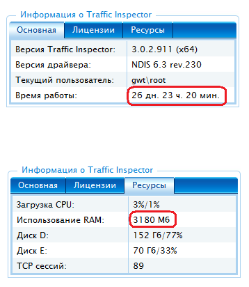

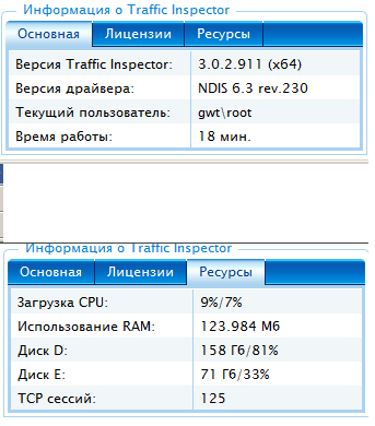

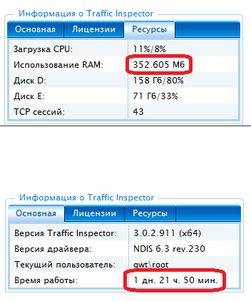

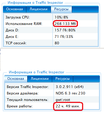

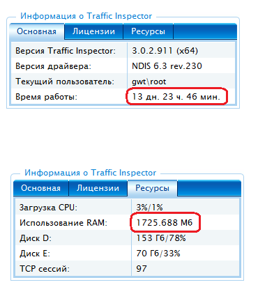

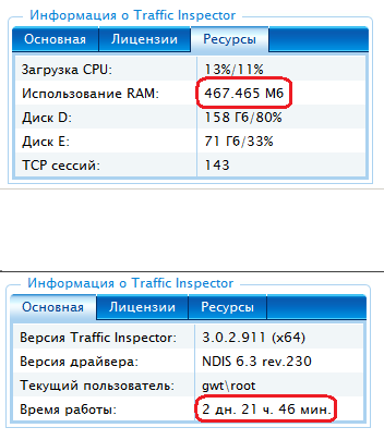

Дата отправки: 28-Июн-16 в 07:07
день 1.
день 2.
день 3.
день 4.
Дата отправки: 29-Июн-16 в 08:17
Дата отправки: 30-Июн-16 в 07:04
через час после создания скриншота пользовательские агенты перестали подключаться к серверу ти(авторизация по ип или по ип диапазону.. и ТОЛЬКО!).
при этом данные по озу не изменялись. консоль была запущена только удаленная(она работала). пинг по ип адресу с пользователей шел куда угодно(даже на 8.8.8.8) - в рамках разрешенных маршрутов на оборудовании и в системе маршрутизации шлюза с ти(2k12r2).
выполнил перезапуск ти средствами консоли. НЕ помогло.
выполнил перезапуск сервисов днс-клинет\дхцп клиент у нескольких пользователей - не помогло.
с самого сервера с ти все работало штатно(днс(кэширующий) отдавал что надо и как надо).
убил процесс ти. сервис автозапустился пинг по имени с клиентов на внешние хосты пошел.. агент ти стал подключатся.
если так пойдет дальше, придется опять костыль на прибитие сервиса включать... на 909 сборке он был равен 10 суткам.. теперь видимо придется сокращать время до 4.. Angry а потом, наверное, и до часу..

вывод(наверное) такой должен быть: жрет озу(я бы сказал НЕ освобождает) ~120мб/сутки. консоль(или локальная или удаленная) работает с 7\8 утра до 4\5 вечера(в единственном экземпляре) и закрывается. вирусов нет,антивирусов нет, флуда нет, сервер - тупой прозрачный роутер, проксирования нет, AК - НЕТ... количество одновременно работающих пользователей, вероятно, идеально  ~50(больше не видел уже год как минимум), авторизация ип или ип диапазон(сети изолированы). чего-то надо делать, Господа.. пора уже.

вчера в 12-50(чуть больше чем через сутки после установки, я так подозреваю, дефолтных значенией от разработчиков - на чем они основаны, кстати сказать, непонятно) вернул настройки буфера и очередей на НЕ дефолтные значения(свои, которые стоят минимум с 2009года), наблюдаем некоторое уменьшение "отЪедания" озу(или мне показалось?) до среднестатистических на моей системе ~120мб\сутки..
совершенно не понятно, почему не происходит ОСВОБОЖДЕНИЕ озу..???  по ночам, например, у меня трафик только служебный.. минимум 50мб, максимум 1гб(и то, если кто-то сеанс свой(на затунелированом с удаленным доменом терминале) забыл погасить)..
надо отметить наверное положительную "мелочЪ": не упало по достижении 2гб озу.. не упало на 3гб озу.. пока не упало..

через двое суток(1 сутки(пятница 29.07.2016) среднестатистические 20гб(17гб если точнее) трафика на всех прирост, озу съело ~120мб скрин не делал, вторые сутки(суббота 30.07.2016) - 4,7гб скрин ниже):
.. при том что, постоянно "мелко-активных" пользователей ~5(в основном железки на 2 из которых транзитом через ти идут GRE(даже если их нет - картина не меняется) туннели и никакие правила не действуют.
прошли сутки(трафика мизер ~2096mb, пользователей тоже, изменения - месячный рестарт сессий всех пользователей, сброс всех счетчиков, автосоздание внешней базы mssql):
прошли еще сутки(изменения: трафик ~15-15Gb + добавился 1 пользователь - авторизация по IP. ):

Дата отправки: 04-Авг-16 в 07:00
прошло почти 34 суток после запуска сервиса(после штатного(почти без бубна - который так и не прислали) обновления с предыдущего варианта сборки).. изменений в системе практически нет(2 добавленных пользователя с авторизацией по диапазону ип, один рестарт всех сессий, один сброс состояния всех счетчиков, трафиком(за весь период) ~520гб(~430гб посчитано на пользователей)), проксирования нет, ната нет, антивирусов нет, модулей нет, AR УЖЕ тоже НЕ ИСПОЛЬЗУЕТСЯ(наверное год или больше), есть много статистики(сливается на внешний mssql2005 -конфигурация в пару раз "помощнее" описанной ниже - несущественно вероятно). bsod-ов (на удивление) тоже нет.
есть:
стоечный сервер 2K12R2Standart(+все обновления от производителя)\12гб озу\Xeon E5504(2Ghz)\рэйд массив "зеркало" на внешнем адаптеке(думаю роли вообще никакой не играет)\2 встроенные Intel 82579LM в режиме team(отказоустойчивость при физическом пропадании линка) с 6 вланами(используется только 2: один в качестве внешнего интерфейса, второй в качестве внутреннего).
"работа" основного количества пользователей(разрешена - 108 из 171 - все пользователи с авторизацией по ип или диапазону ип) с 8 до 20 - рабочие дни недели(начисляемый трафик 20-25гб, без учета служебного - 5-10гб), в выходные на пользователей 0.2 -2.0 гб, служебный ~ 1gb.
пара вопросов(суппорту и, возможно, разработчикам - или наоборот - сами решите кому вопросы):
1. биллинг сильно загружен "работой"? если "да" - как его разгрузить, чтобы количество озу использовалось в зависимости от необходимости, а по прекращению использования, она освобождалась? если "нет" - следующий вопрос:
2. биллинг совсем НЕ загружен "работой"? если "да" - ПОЧЕМУ ОНО НЕ ОСВОБОЖДАЕТ ОЗУ!? если "нет" - что необходимо сделать мне, для того, чтобы озу освобождалось сервисом ти?
Спасибо за потраченное время..
Дата отправки: 05-Авг-16 в 06:30
6-30 утра(пара внутренних впн серверов активна):
10-40(час пик почти пройден, активно в это время до 40 пользователей - в "одноклассниках" практически и подобныхъ ресурсах):
.. а потом я убил процесс ти.
господам РАЗРАБОТЧИКАМ: Вы бы посмотрели всё по горячим следам.. доступ есть ведь.. и разрешения не надо спрашивать.. и ограничений тоже никаких.. и день такой хороший..

картинка соответствует состоянию ти при ежедневном дневном запуске\выключению удаленной или локальной консоли ти:
картинка соответствует состоянию ти при отсутствии ежедневного дневного запуска\выключения удаленной или локальной консоли ти:
Дата отправки: 29-Авг-16 в 10:51
прошло несколько дней..
раньше была возможность перезагрузки портала из консоли(БЕЗ перезагрузки сервиса ти), сейчас нет такой возможности(или я не нашел?).. ПОЧЕМУ ЕЁ УБРАЛИ?! это же было просто удобно и оперативно..
.. это просто упала служба. точнее не так: службы работают(скрин ниже), локальная консоль на сервере не запускается(вернее запускается, но к сервису не подлючается), портал тоже никак не доступен, инет есть(поскольку с 2008 года галка "блокировать инет при остановке службы..." у меня не стоит) .. а скрины выше сделаны с запущенной несколько часов(в 7утра-никого практически в сети нет) назад удаленной консоли
попытка перезапуска службы штатно в консоли системы ни к чему не привела(ждал более 5минут, при попытке запустить удаленную консоль - "служба останавливается", локальная вообще не подключается никак). убил процесс запустил службу вручную.
[OFF]...тут вообще есть кто живой? или бывает может когда?[/OFF]
