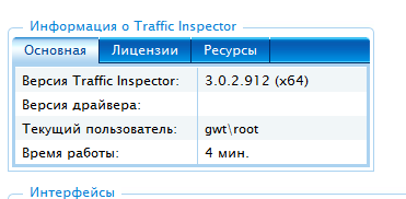

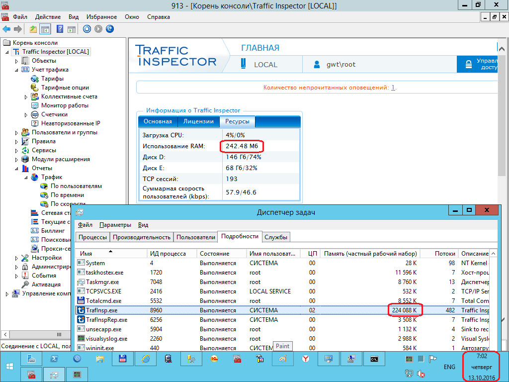

Дата отправки: 21-Сен-16 в 07:58
скрин перед удалением 912 сборки(версия от 13-09-2016):
скрин попытки удаления 912 сборки (версия от 13-09-2016):
вычистил как обычно вручную(остановка\удаление сервисов ти, очистка инсталлятора "windows clean up", перезагрузка, переименование папки с ти, установка ти(ЧИСТЫЙ вариант), остановка (за каким то хр**м) запущенного ти(ОТКАЗАЛСЯ запускать консоль и, надо думать, сервис тоже?!), подсовывание папок config и data от предыдущей сборки, запуск ти  - - - - ГОСПОДА РАЗРАБОТЧИКИ, процесс чтива последовательности не напряг?! Angry).
ти предложил ставится как всегда: не в ту папку куда он был установлен предыдущий вариант, а в свою любимую "c:\program... " .. а запись то в реестре была.. ну НЕ ВСЕ СТАВЯТ НА ДИСК системный софт который раздувается в процессе работы как шарик Angry как Вам еще этот момент "донести"?!
старт новой 912 сборки(от 20-09-2016):

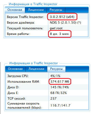

PS. относительно ОЗУ: пока видел максимальный пик в 474мб(8 суток без сброса интерфесов и без перезапуска сервисов; консоль(только удаленная) работает с 7 утра до 21\22 вечера). а вот насчет освобождения количества - непонятно(на скринах видно - не всегда она падает до значений пред'идущих суток, чаще остаётся чуть выше..)

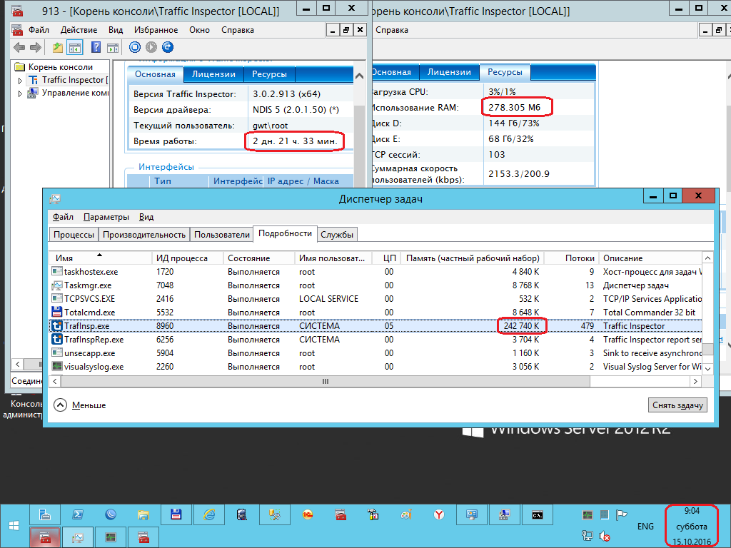

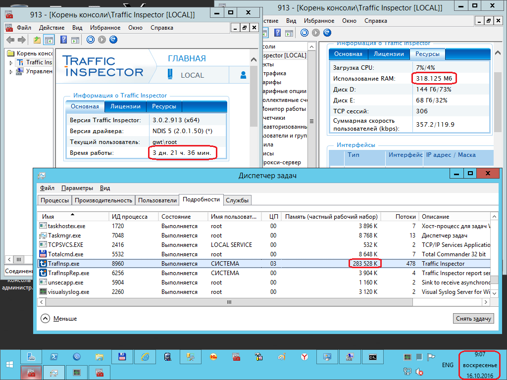

Дата отправки: 30-Сен-16 в 07:42
это(скрин выше) началось после подмены ocx и exe файлов, которые правились на ошибки сортировки.
скрин ниже относится к озу(не понятно, что влияет на увеличение потребленного сервисом объема: просто какая-то не найденная ошибка, или увеличение количества правил L7, - на указанную ранее группу пользователей, - с двух до четырех):
вчера в 23-30 объем(занятого сервисом ти) озу был равен ~420мб. в 17-30 ~440мб.

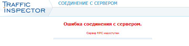

это была удаленная консоль(доступ на любые системные ресурсы сервера ЕСТЬ!. локальная работает).
[OFF]ps. Из yandex браузера картинки не вставляются в сообщения. только из iexplorer-а[/OFF]

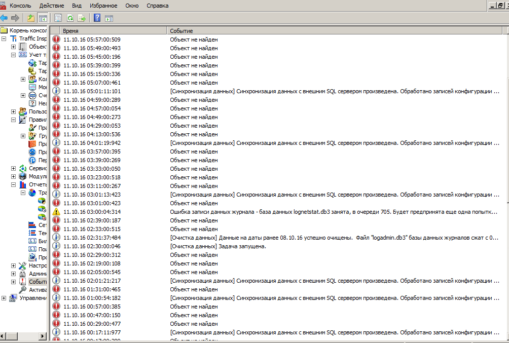

add: примерно в 9 часов (скрины сделаны в ~7-45) удаленная консоль перестала выдавать ошибку рпц.. и стала запускаться и подключаться к серверу с ти. сервисы ти ни один не перегружались. со шлюзом никаких действий не производилось. с клиентской машиной, с которой запускается удаленная консоль, тоже.. в логах ошибок нет.

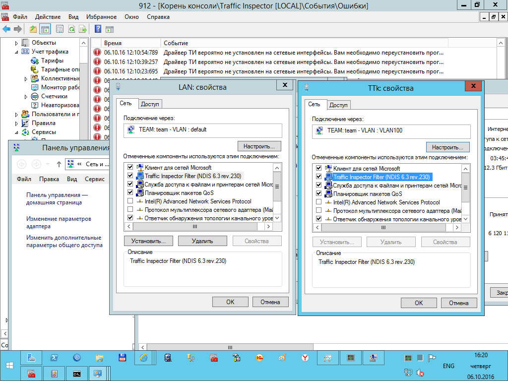

Дата отправки: 06-Окт-16 в 07:35
удаленная консоль снова отказалась подключаться к шлюзу(при любых возможных способах авторизации, доступ к системным ресурсам шлюза, - средствами удаленной ОС, - полный и беспроблемный):
а в это время на шлюзе всё хорошо(на цифры про озу только внимание надо бы обратить):

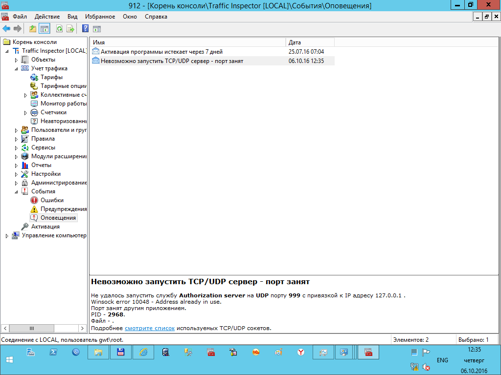

Дата отправки: 06-Окт-16 в 16:56

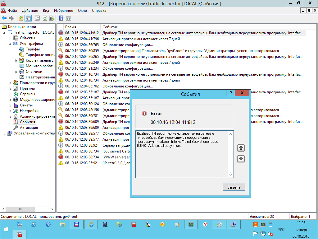

что-то связанное с вебсервером(опубликован на tcp 80):
ну и где тут TCP80???
Активные подключения
  Имя    Локальный адрес        Внешний адрес          Состояние       PID
  TCP    0.0.0.0:7              0.0.0.0:0              LISTENING       2092
  TCP    0.0.0.0:9              0.0.0.0:0              LISTENING       2092
  TCP    0.0.0.0:13             0.0.0.0:0              LISTENING       2092
  TCP    0.0.0.0:17             0.0.0.0:0              LISTENING       2092
  TCP    0.0.0.0:19             0.0.0.0:0              LISTENING       2092
  TCP    0.0.0.0:82             0.0.0.0:0              LISTENING       4
  TCP    0.0.0.0:135            0.0.0.0:0              LISTENING       652
  TCP    0.0.0.0:445            0.0.0.0:0              LISTENING       4
  TCP    0.0.0.0:475            0.0.0.0:0              LISTENING       1236
  TCP    0.0.0.0:514            0.0.0.0:0              LISTENING       7232
  TCP    0.0.0.0:1433           0.0.0.0:0              LISTENING       1644
  TCP    0.0.0.0:2383           0.0.0.0:0              LISTENING       1676
  TCP    0.0.0.0:3389           0.0.0.0:0              LISTENING       2988
  TCP    0.0.0.0:5985           0.0.0.0:0              LISTENING       4
  TCP    0.0.0.0:14890          0.0.0.0:0              LISTENING       1096
  TCP    0.0.0.0:34570          0.0.0.0:0              LISTENING       1076
  TCP    0.0.0.0:34571          0.0.0.0:0              LISTENING       1076

отчеты не работают.
вопрос: как восстановить работоспособность?
ответ: временно сменить(в настройках веб сервера) порт тсп80 на любой другой(например на 808). применить. обновить экран(консоли -  кнопочка F5). удостоверится, что пхп запустилось. вернуть НЕЗАНЯТЫЙ НИКОГДА И НИКЕМ порт тсп80 обратно. применить. получить работающий веб. долго пытаться ответить на следующий вопрос : .. а какого х***??? Angry
хотелось бы знать доподлинно(чтобы знать как реагировать): что это(с биллингом) было?

1. вставка изображений в форум через "хромоподобные" браузеры не работает(через IE работает).
2.
3. с 7 числа(6-го перезагржался сервис, бубен "долбил" по неработающему веб сервису ТИ) и по текущий момент времени(10-10-2016, 7-35) по отчетам трафик = 0(чего не может быть в принципе, если биллинг не выключен, а он НЕ выключен). трафик на контролируемых и информационных счетчиках(по крайней мере за текущие сутки) присутствует. обмен с внешним SQL проходит без проблем и без ошибок.

отчеты не работают.
варианты:
1. последствия добавления нового модуля фильтрации L7,
2. последствия устранения ошибок приводивших к большой утечке озу(сейчас поменьше),
3. последствия смены цифр в номере сборки (с 911 на 912),
4. кратковременное "бабье лето"?
5. ...(вариант суппорта и разработчиков)
Когда крашится приложение, винда почему-то считает что порт занят хотя по PID процесса уже нет и держит его минут 30. через какое-то время всё начинает работать. Причина неизвестна.

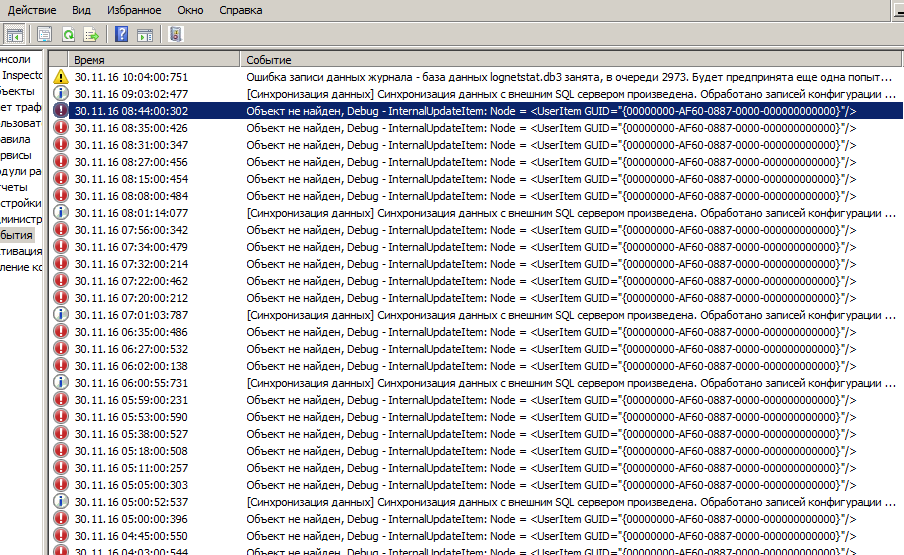

А в SQL тоже пустота синхронизируется? Или есть данные?
Техническая поддержка
Дата отправки: 10-Окт-16 в 08:59
пользователи и группы. вид "табличный" - кнопка не активна. прошло какое-то время.. стала активной(доступной к нажиманию). заработала. в чем прикол?
07.10.2016 9:00:00 - UserTrafficLog последняя запись по пользователям. совокупное значение по пользователям в той же таблице - 10.10.2016 4:00:00.
будет проще и лучше, если увидите всё собственными глазами.

Дата отправки: 11-Окт-16 в 07:37

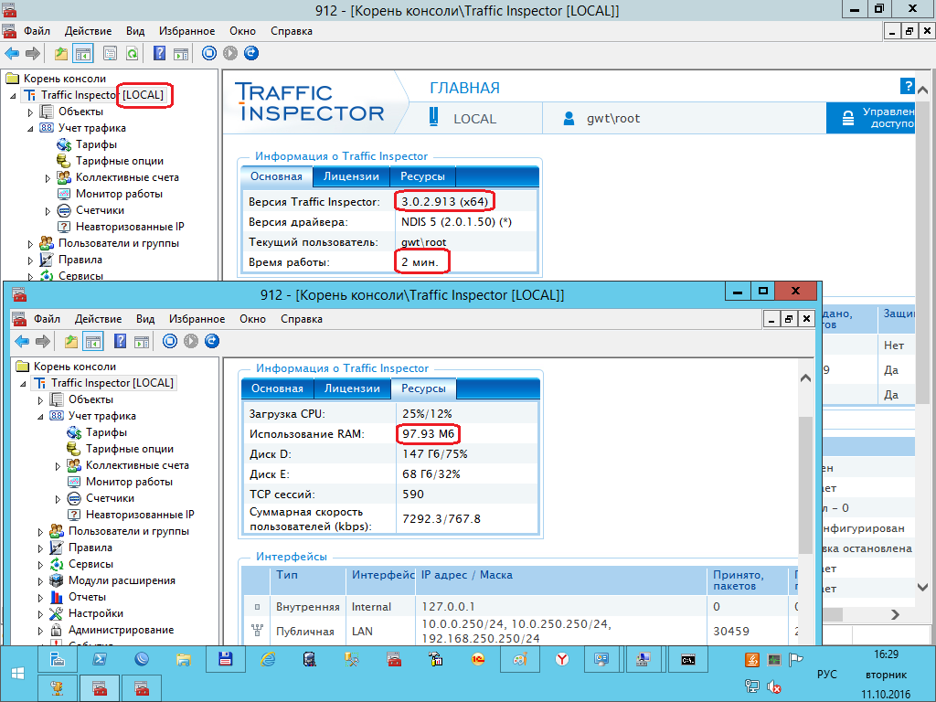

долго ждал ответа ... потом сервер с ти "ушел" в BSOD. дамп 12гб, d:\trafinsp\Dump\MEMORY_10-10-2016_12-26.RAR(ужат до 1,5Гб).
после автоперезапуска системы трафик начал считаться. на момент получения скрина(выше) состояния, что-то насчиталось и на пользователей и на счетчики. за предыдущие дни(7/8/9/10) месяца трафик =0.
вставка изображения на форум "хромоподобным" браузером:
что в локальной, что в удаленной консоли:
Дата отправки: 11-Окт-16 в 07:49
хотелось бы узнать: какой такой "обЪект не найден" и почему?!
Господа суппорт\разработчики, Вы бы хоть иногда "хм"-ыкали чтоли.. раз ответов на поставленные вопросы дождаться невозможно.. а то как-то не прилично Angry.
Автор: Default
Дата отправки: 11-Окт-16 в 08:15
сегодня выдадим отладочную сборку.

отладочная сборка:
1.удаленная консоль не подключается(несоответствие версий).
2.за 7-10 числа текущего месяца трафик на пользователей =0.
3.за текущие сутки(12-10-2016 с 00-00 по 07-39) трафик по пользователям =0, в то время как по контролируемому счетчику он составляет ~28Гб.
4. память.. всё на скринах ниже:
думаю значение "Использование RAM" просто "замерзло", вероятно потому, что это очень удобное число..
прошло около полутора часов(консоль не закрывалась, перемещения производились по всем(необходимым мне) направлениям):
Автор: Mover
Дата отправки: 13-Окт-16 в 06:47
Драйвер ТИ вероятно не установлен на сетевые интерфейсы. Вам необходимо переустановить программу. Interface "lan" bind Socket error code 10049 - Can't assign requested address
что с этим делать?
PPPoE соединение
всегда последняя версия TI
Автор: VladimirK
Дата отправки: 13-Окт-16 в 08:16
Драйвер не может забиндится к интерфейсу. Если перезапуск службы не помогает, то перезапустите ПК.

отчеты не работают.

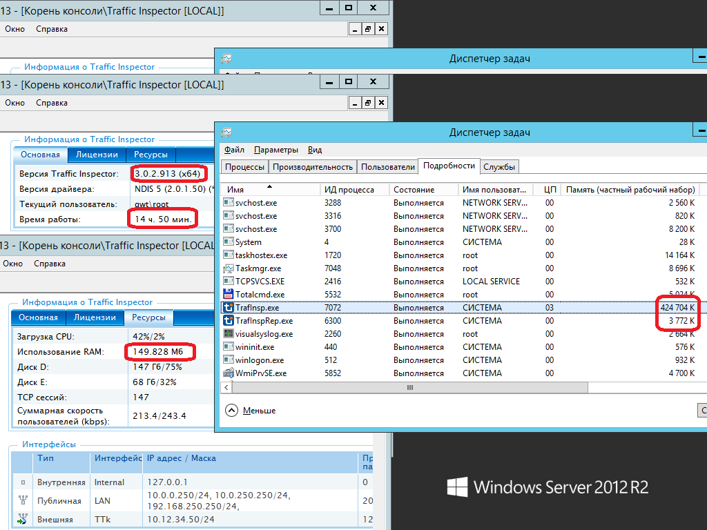

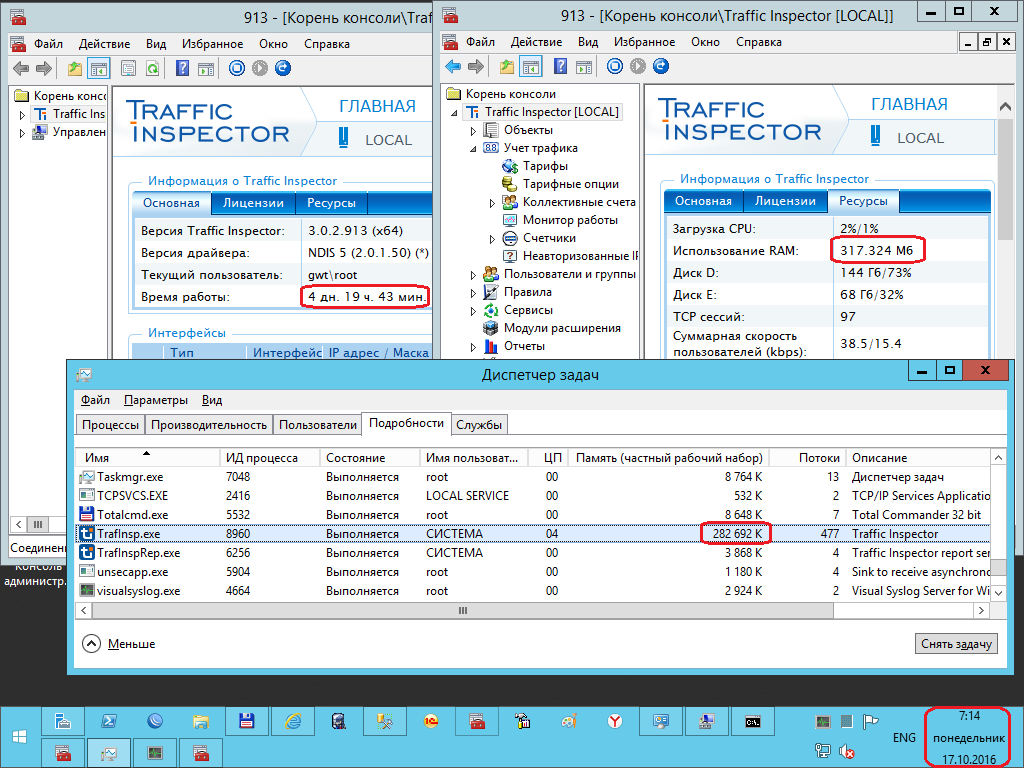

Дата отправки: 17-Окт-16 в 10:34
пока не упало. но данных с 06-10-2016(частично) по 10-10-2016 нет(и, вероятно, уже никогда не будет).
на каждом "скрине"(выше) видны значения(лавинообразно пока не расли) потребленного количества озу сервисом ти:
1. значение в консоли ти,
и
2. значение в диспетчере задач системы.
вопросы(тех.поддержке\разработчикам):
1.(риторический) хоть на одном "скрине" они равны?!
2.(требует ответа) ПОЧЕМУ?! какому значению верить?!
ps. скрины делались сразу после ручного обновления состояния открытых окон(F5).
Автор: Default
Дата отправки: 17-Окт-16 в 16:36
В консоль выводится WorkingSetSize (в диспетчере задач Рабочий набор (Память))
у вас рабочий частный набор на скрине.
Дата отправки: 17-Окт-16 в 19:16
Автор: Default
Дата отправки: 18-Окт-16 в 08:06
Графа «Рабочий набор»
В графе «Рабочий набор» (Working Set) указывается объем физической памяти в килобайтах, используемой процессом в данный момент времени. Рабочий набор складывается из общей и частной памяти.
Графа «Общий»
В колонке «Общий» (Shareable) указан объем физической памяти в килобайтах, которую данный процесс использует совместно с другими. Использование одного сегмента памяти или страницы подкачки для родственных процессов позволяет сэкономить место в памяти. При этом физически сохраняется только одна копия страницы, которая затем сопоставляется с виртуальным адресным пространством других процессов, которые к ней обращаются. Например, все процессы, инициированные системными библиотеками DLL — Ntdll, Kernel32, Gdi32 и User32 — используют общую память.
Графа «Частный»
В столбце «Частный» (Private) указывается объем физической памяти в килобайтах, используемой исключительно данным процессом. Именно это значение позволяет определить, сколько памяти нужно тому или иному приложению для работы.
в консоли выводится полный объем, используемый приложением.

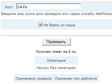

Некорректно работает модуль NetPolice. Модуль неправильно показывает время отклика и не показывает количество ошибок соединения с сервером. Модуль периодически не получает данные с сервера:
Если снять галку "не брать из кэша":
Модуль берет данные с gate.netpolice.ru или еще с других серверов?
Win 2012r2, TI 3.0.2.912(x64)
Автор: Default
Дата отправки: 02-Ноя-16 в 12:07
проблема со счетчиком ошибок и таймаутом поправлена
начиная с 912 версии мы сменили протокол обмена. поэтому резко выросла скорость работы. gate.netpolice.ru в данный момент не используется.

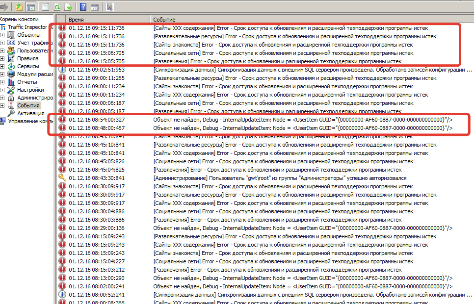

Дата отправки: 01-Дек-16 в 10:38
как исправить и что это за ошибка?
так задумано или это прикол такой?

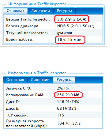

к вопросу об утечке ОЗУ(вроде не ест..):
Автор: VladimirK
Дата отправки: 01-Дек-16 в 10:53
У вас истёк период бета ключа. Про ОЗУ информацию приняли.

Исходное сообщение el'd el'd :
PPS: Стабильно утекает память за неделю и сервис перестает подавать признаки жизни. Даже служба не останавливается, приходится прибивать.
Версия? Желательно с этим в суппорт. Будем разбираться.
PPPS: Постоянно слетает что-то, имеющее отношение к VPN (RAS), либо интерфейс пропадает из списков, либо присутствует, соединение клиенты устанавливают, но даже сам сервер не пингуется с их стороны. Лечится какими-то непонятными действиями, которые нельзя однозначно определить. Перезагрузка не помогает. А может и помочь, но в ..5% случаев. Только полный сброс и перенастройка. При этом никаких манипуляций по изменению конфигурации сервера, службы маршрутизации и т.п. - не производится. Просто перезагружаешь службу - и всё.
Сталкивались с подобным на 2012R2. Пока не убили маршрутизацию и заново её не подняли, ничего не заработало. Даже без ТИ. Какие-то глюки у RRAS.
Нет, Windows Server 2008R2 Standart x64
Так и приходится, в-основном, убивать маршрутизацию и заново всё настраивать..
Редко когда получается, чтоб заработало просто при повторном конфигурировании из TI.
Интерфейс в списках TI есть, но обмен не осуществляется вообще. По статистике входящие запросы от клиента идут, а ему ничего..
Это началось после установки новой версии (и драйвера, соответственно) TI. Никаких обновлений, ничего не ставилось.
Автор: VladimirK
Дата отправки: 07-Апр-17 в 14:09
У нас есть несколько тестовых стендов, которые долго не обновляются. И эта проблема возникла без обновления ТИ. ОС при этом тоже не обновлялась.На последних версиях ОС и ТИ с этим не сталкивались, хотя дело может быть и не в новых версиях.
