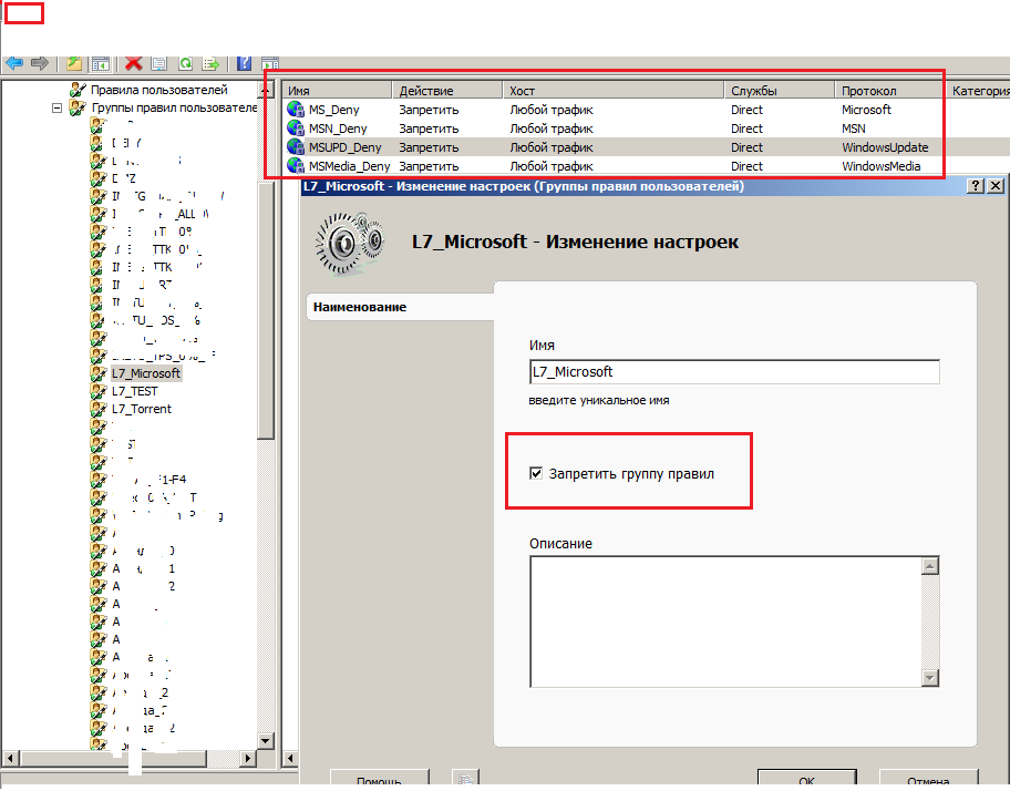

  • L7Filter: Обновление алгоритмов распознавания;

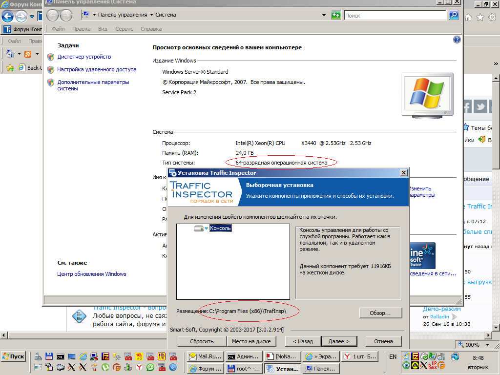

на какую ОС(минимально) можно установить только консоль х86?
Автор: VladimirK
Дата отправки: 21-Фев-17 в 08:11
На XP должна установиться.

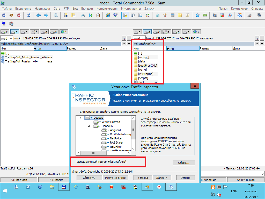

ну'c, Господа.. приступим'c.
2012r2standart (x64 - без вариантов)\Xeon E5504(2.0Ghz)\12Gb озу\пара зеркальных массивов на адаптеке\встроенные сетевые(intel) в режиме team + vlan-ы на них, RRAS(только роутинг - NAT-ом и каналами ведает вышестоящий микротик), вобщем ничего особенного, всё бюджетно и аппаратно_соФтово_беспроблемно.

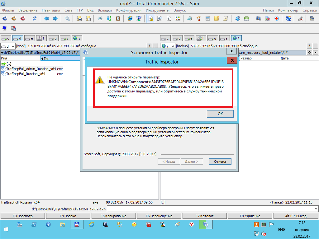

913х64(107 суток + 20 часов аптайма) удалять не стал(всё равно не удаляется штатно - ошибки установки\удаления в предыдущей ветке), удалил инсталлятор из системы("Windows Installer Clean Up"), драйвер оставил, оставил в реестре информацию о месте установки ти, службы просто остановил(удалять не стал), переименовал папку с ти, создал ПУСТУЮ ОДНОИМЕННУЮ, - прописанной в реестре, - папку, скопировал в нее папки "config"\"data".

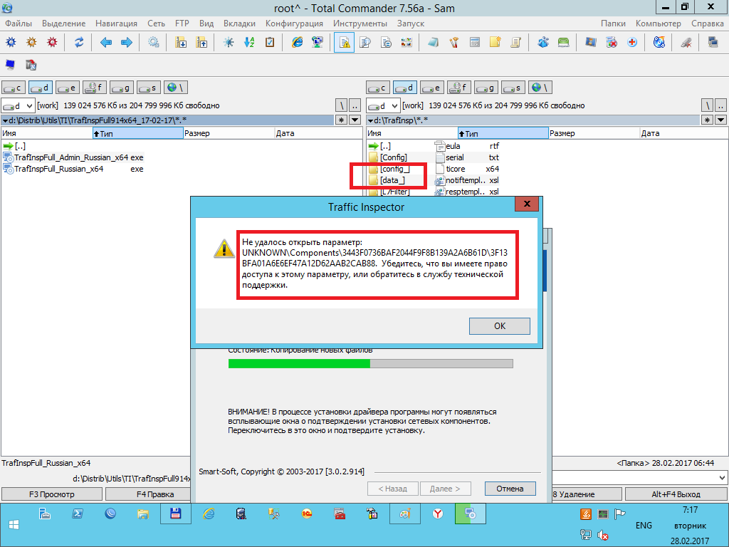

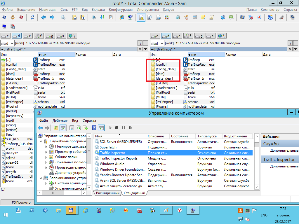

1. попытка установить в ПОДГОТОВЛЕННУЮ папку ТИ(конфиг и дата внутри):
2. переименовал конфиг и дату внутри и снова попытался поставить ти:
3. упорно подставляет "умолчательный" путь для установки:

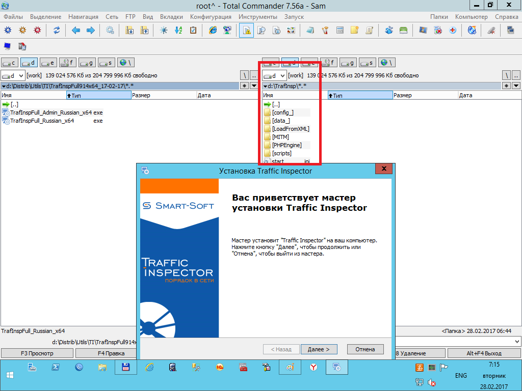

4. упорно не желает ставится в НЕПУСТУЮ папку :
5. ок. делаем им(ТИ+Смарт-Софт-у) "КУ" - ПУСТАЯ папка:
6. О! ЧУДО!.. (**** - абсолютно не цензурно) ОНО ПОСТАВИЛОСЬ!.. стопим службы, снимаем задачи ти. переименовываем вновь_созданные папки конфиг\дата, подсовываем свои..
7. момент старта служб ти в диспетчере задач.. радость.. аж ****(нецензурно):

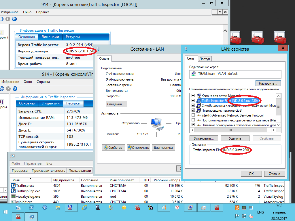

9. .. чему верить(какому полю)?:

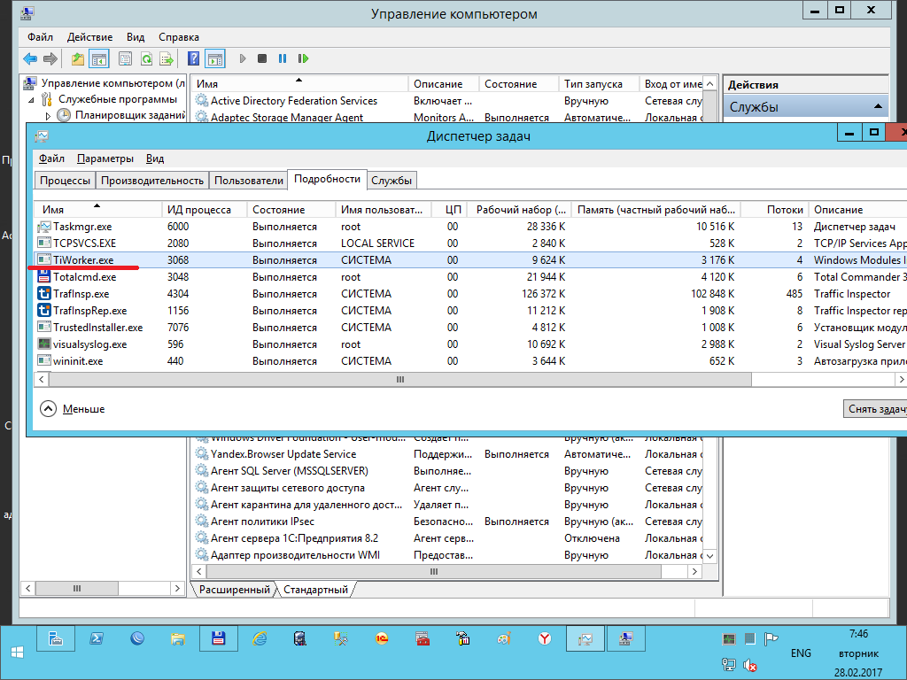

10. что за процесс такой интересный? при старте консоли с "подставленным" рабочим конфигом, она тупо зависла через пару минут простоя. пришлось убивать процессы(mmc\traf_report\ и этот неизвестный со скрина) и запускать заново.
11. вот такой файлик запущен TrafInspFull_Admin_Russian_x64.exe (название не соответствует действительности?) почему ставится в папку x86?(не принципиально, главное - поставилось, работает):

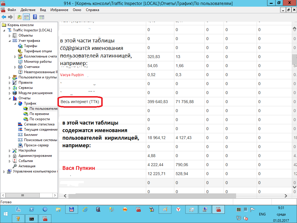

отчет по трафику пользователей: почему строчка "весь интернет" ВСЕГДА находится между массивом пользователей написанных латиницей, и массивом пользователей написанных кириллицей - независимо от выбранной сортировки в столбце?! почему бы этот показатель не выводить вместе с "все контр. счетчики"\"все пользователи"\"все выбранные пользователи"?!:

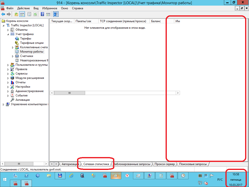

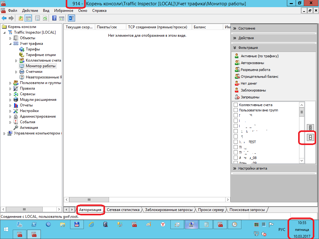

нажатие любой кнопки(выделены), с открытой вкладкой "сетевой статистики", приводит к замерзанию монитора работы и определенному "висяку" консоли(закрытие\открытие сохранненого варианта консоли решает "вопрос" - главное эти кнопки не трогать):
если переключится на вкладку "состояние" - кнопки нажимаются почти "безболезненно".

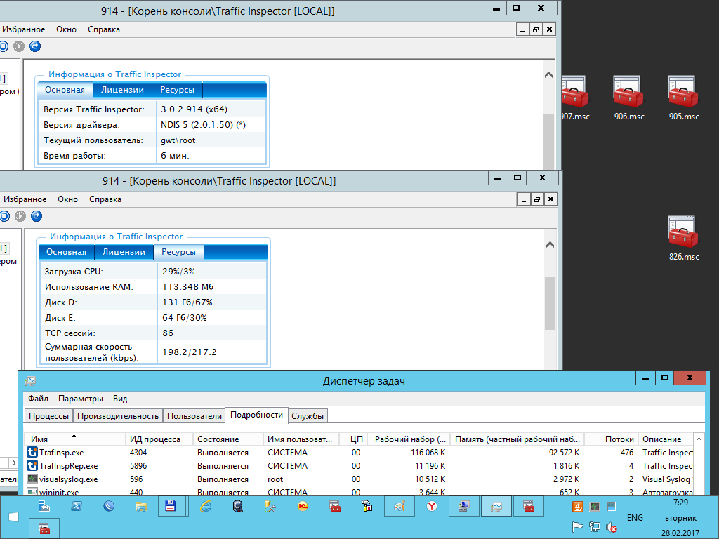

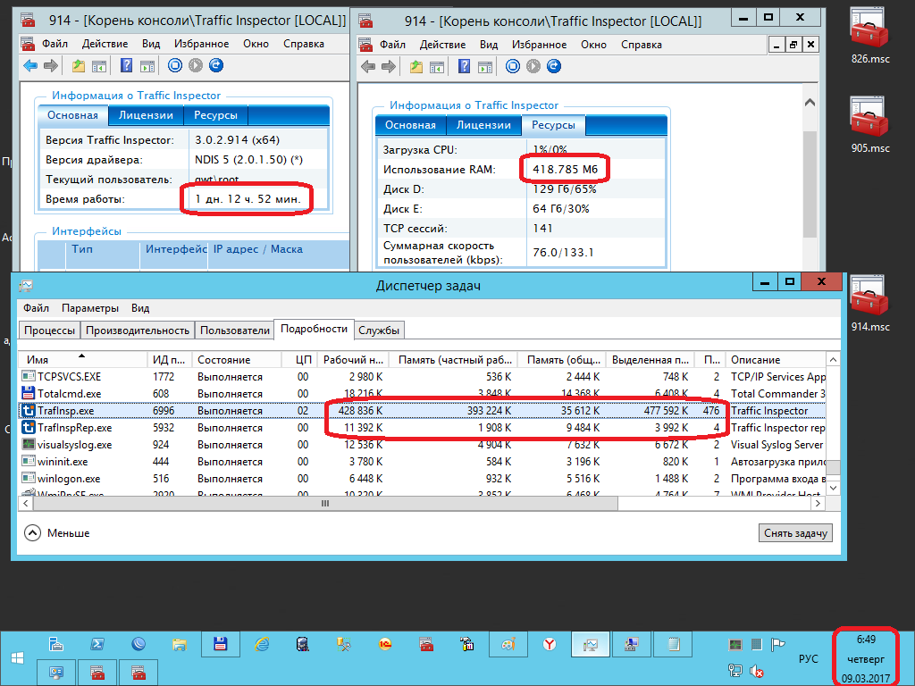

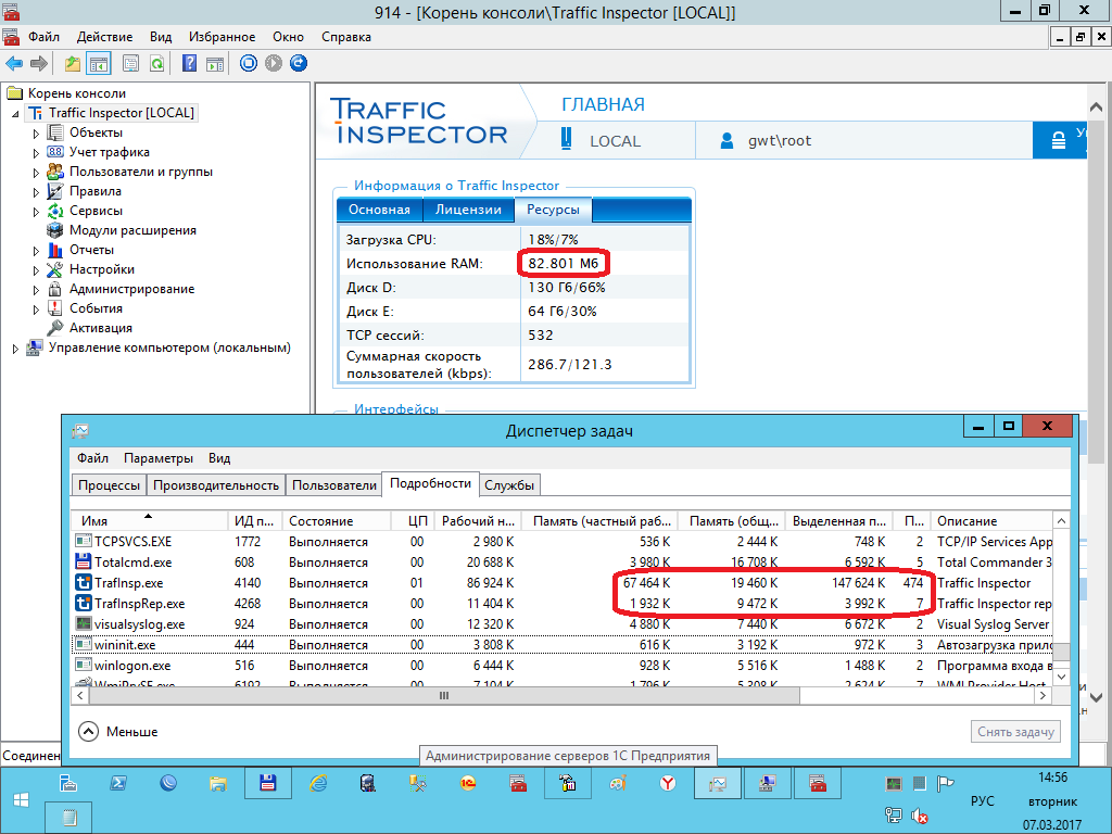

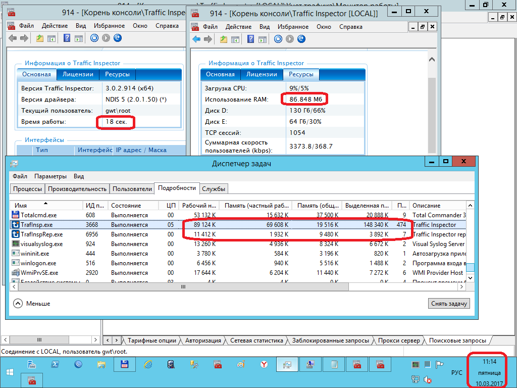

мне показалось или оно опять жрёт память!?
Автор: Vladd
Дата отправки: 03-Мар-17 в 08:20
Наверное не показалось, у нас тоже начало быстрее есть ОЗУ и так же не работает месячный сброс сессий.

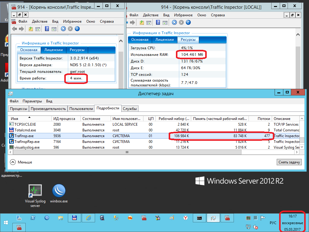

Дата отправки: 04-Мар-17 в 09:42

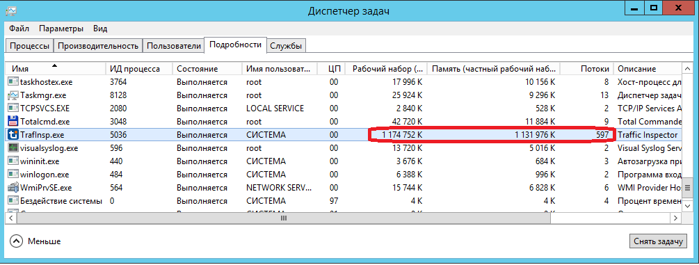

Ау , Господа разработчики, - ТИ(сборка 914) ЖРЁТ ОЗУ! ФАКТ!
никакие Ваши ново_ведения в моей конфигурации не используются. никаких глобальных изменений за последние ПОЛГОДА(и больше) в моей сети не производилось, никакие настройки пользователей не менялись, даже количество пользователей только уменьшилось. на 913(последний вариант) - аптайм 107 суто, занято озу ~500мб максимум.

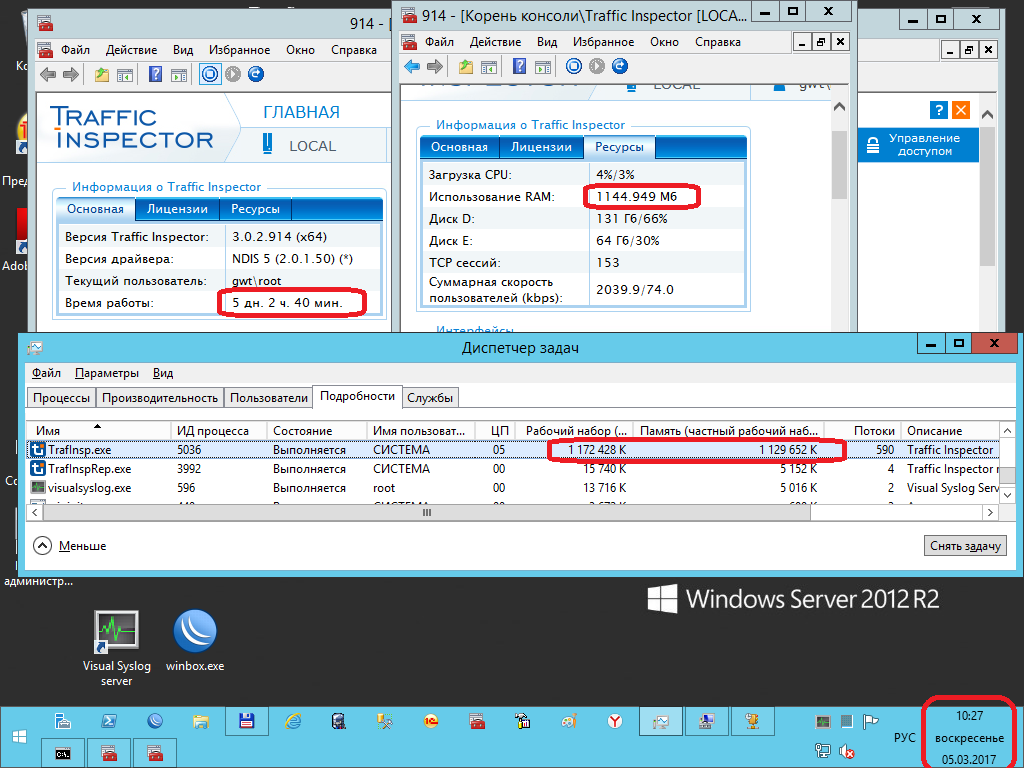

Дата отправки: 05-Мар-17 в 09:30
прошло 6 часов(с момента создания скришота):
консоль ни на что не реагирует(ни удаленная ни локальная).
портал не работает. консоль не запускается. процесс ти просто висит.. со всеми вытекающими.
"убил" процессы ти в диспетчере задач:
Господа разработчики! ТРЕБУЕТСЯ РЕШЕНИЕ ПРОБЛЕМЫ И СРОЧНО!

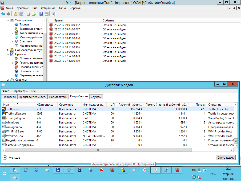

старт сервиса ти:
прошло немножко(полтора суток) времени(запустил вторую консоль для снятия скриншота):
и.. приплыли: через 5 минут консоль отвечать перестала вообще - никакой реакции на любые попытки ее закрыть\запустить заново или что-либо выбрать. принудительно закрыл вспомогательный процесс ти - без толку. удаленная консоль - всё аналогично - никакой реакции.
поскольку при "висяке" сервиса сеть у меня не блокируется - инет был("веб_админка" не доступна).
как всегда убил процесс ти. консоль заработала(и удаленная(её даже не успел закрыть - висела) в том числе).
полный отчет отправлен.
и в логах куча однотипных ошибок.

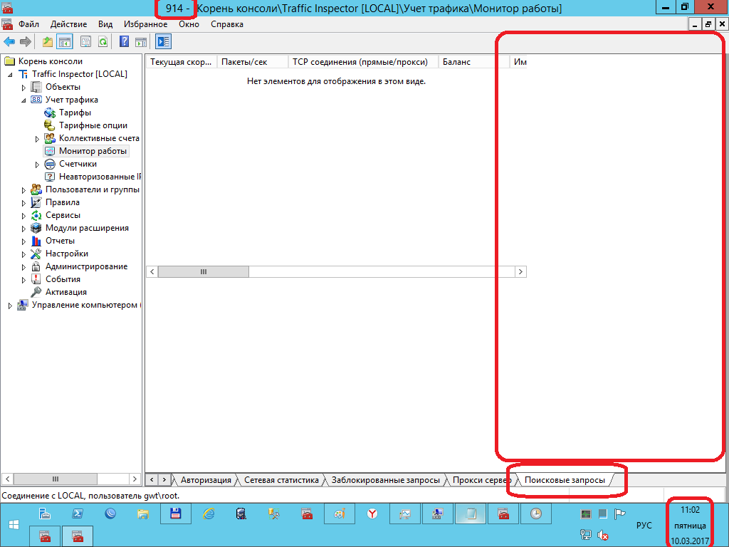

Дата отправки: 10-Мар-17 в 10:10
монитор работы(удаленная или локальная консоль - неважно):
"делай раз"
и начался "мультик"
"делай два"
"делай три"
Дата отправки: 10-Мар-17 в 13:33
на 2k3 х86 инсталятор даже не запускается.
Автор: VladimirK
Дата отправки: 12-Мар-17 в 17:11
Перепроверим.

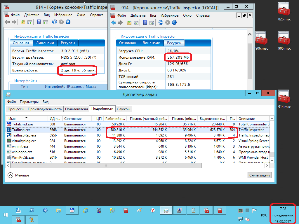

Дата отправки: 13-Мар-17 в 06:26
старт сервисов после правки:
прошло "немножко" времени:
промежуточных скринов делать не стал: ежесуточный прирост ~100мб. при совокупном трафике за прошедшие пару суток не более 10гб и активности 5 "железячных" "пользователей"
к скрину(выше):

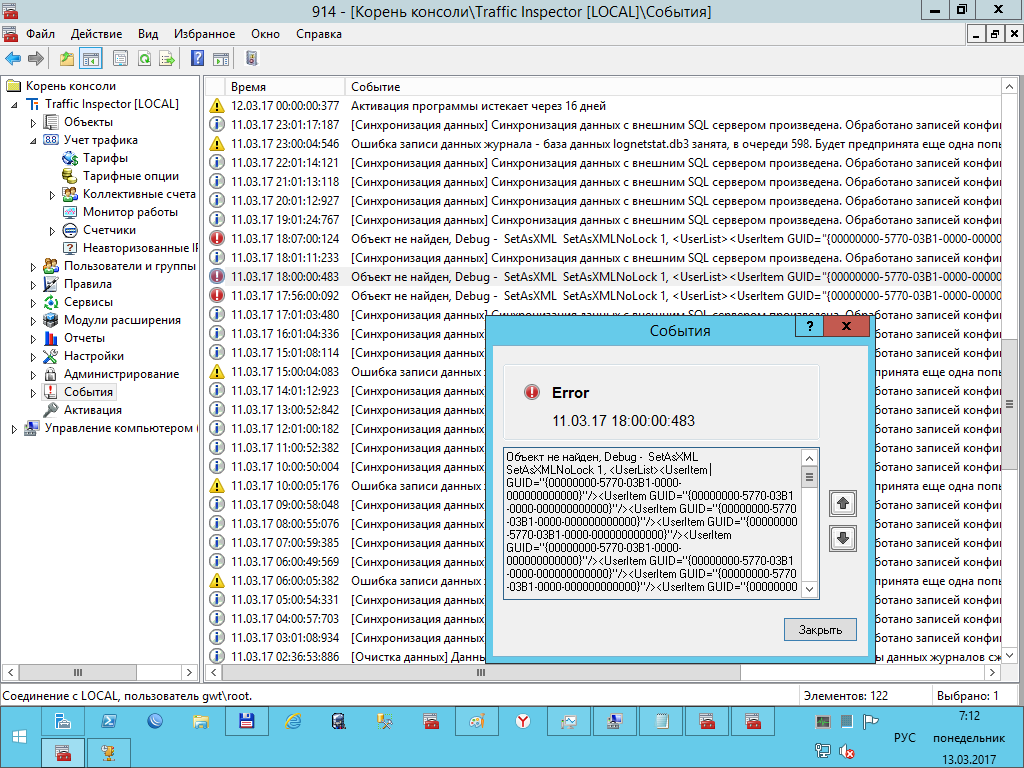

Объект не найден, Debug - SetAsXML
SetAsXMLNoLock 1, <UserList><UserItem GUID="{00000000-5770-03B1-0000-000000000000}"/><UserItem GUID="{00000000-5770-03B1-0000-000000000000}"/><UserItem GUID="{00000000-5770-03B1-0000-000000000000}"/><UserItem GUID="{00000000-5770-03B1-0000-000000000000}"/><UserItem GUID="{00000000-5770-03B1-0000-000000000000}"/><UserItem GUID="{00000000-5770-03B1-0000-000000000000}"/><UserItem GUID="{00000000-5770-03B1-0000-000000000000}"/><UserItem GUID="{00000000-5770-03B1-0000-000000000000}"/><UserItem GUID="{00000000-5770-03B1-0000-000000000000}"/><UserItem GUID="{00000000-5770-03B1-0000-000000000000}"/><UserItem GUID="{00000000-5770-03B1-0000-000000000000}"/><UserItem GUID="{00000000-5770-03B1-0000-000000000000}"/><UserItem GUID="{00000000-5770-03B1-0000-000000000000}"/><UserItem GUID="{00000000-5770-03B1-0000-000000000000}"/><UserItem GUID="{00000000-5770-03B1-0000-000000000000}"/><UserItem GUID="{00000000-5770-03B1-0000-000000000000}"/><UserItem GUID="{00000000-5770-03B1-0000-000000000000}"/><UserItem GUID="{00000000-5770-03B1-0000-000000000000}"/><UserItem GUID="{00000000-5770-03B1-0000-000000000000}"/><UserItem GUID="{00000000-5770-03B1-0000-000000000000}"/><UserItem GUID="{00000000-5770-03B1-0000-000000000000}"/><UserItem GUID="{00000000-5770-03B1-0000-000000000000}"/><UserItem GUID="{00000000-5770-03B1-0000-000000000000}"/><UserItem GUID="{00000000-5770-03B1-0000-000000000000}"/><UserItem GUID="{00000000-5770-03B1-0000-000000000000}"/><UserItem GUID="{00000000-5770-03B1-0000-000000000000}"/><UserItem GUID="{00000000-5770-03B1-0000-000000000000}"/><UserItem GUID="{00000000-5770-03B1-0000-000000000000}"/><UserItem GUID="{00000000-5770-03B1-0000-000000000000}"/><UserItem GUID="{00000000-5770-03B1-0000-000000000000}"/><UserItem GUID="{00000000-5770-03B1-0000-000000000000}"/><UserItem GUID="{00000000-5770-03B1-0000-000000000000}"/><UserItem GUID="{00000000-5770-03B1-0000-000000000000}"/><UserItem GUID="{00000000-5770-03B1-0000-000000000000}"/><UserItem GUID="{00000000-5770-03B1-0000-000000000000}"/><UserItem GUID="{00000000-5770-03B1-0000-000000000000}"/><UserItem GUID="{00000000-5770-03B1-0000-000000000000}"/><UserItem GUID="{00000000-5770-03B1-0000-000000000000}"/><UserItem GUID="{00000000-5770-03B1-0000-000000000000}"/><UserItem GUID="{00000000-5770-03B1-0000-000000000000}"/><UserItem GUID="{00000000-5770-03B1-0000-000000000000}"/><UserItem GUID="{00000000-5770-03B1-0000-000000000000}"/><UserItem GUID="{00000000-5770-03B1-0000-000000000000}"/><UserItem GUID="{00000000-5770-03B1-0000-000000000000}"/></UserList>

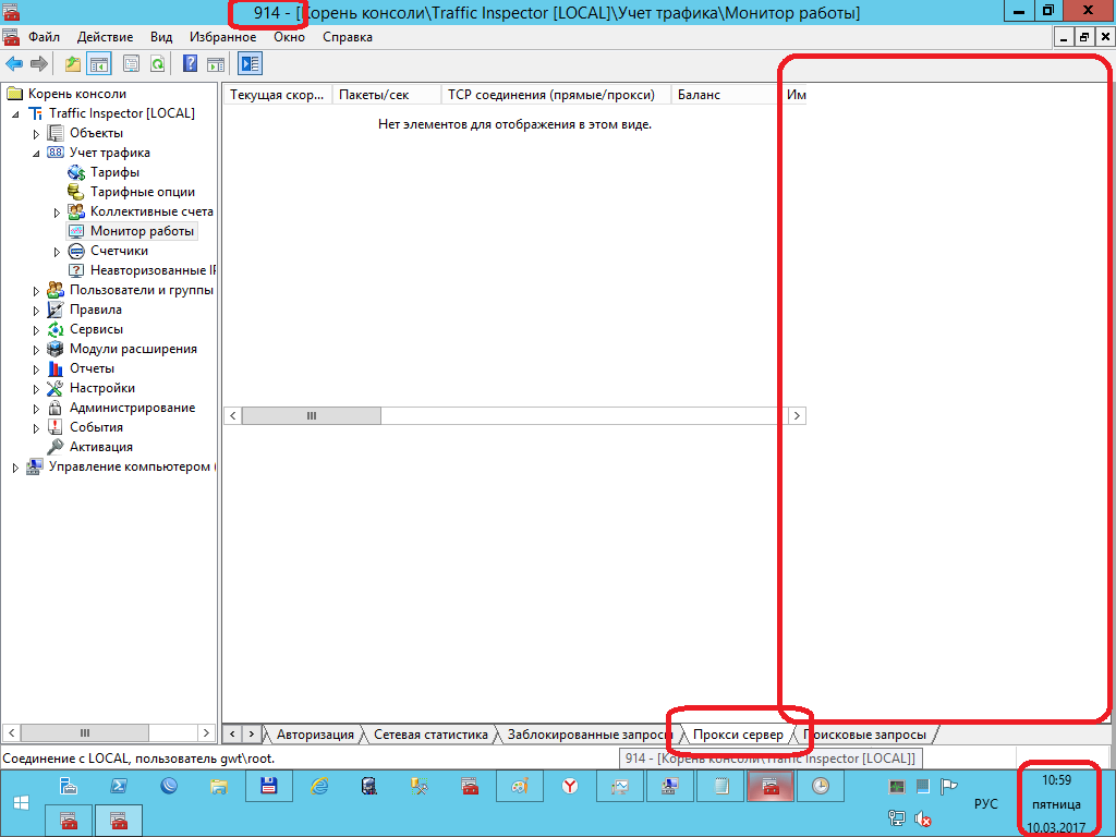

монитор работы\фильтрация: очень долго производится опрос состояния(и, как следствие, отображение строк) при поставленной галке "коллективные счета" - одна строчка за 2сек - как будто фильм смотришЪ покадрово.. можно было бы и привыкнуть, если б "ненужные"(не часто используемые) галки сохраняли своё состояние при закрытии консоли(и сохранении её настроек(но, как бы, состояние консоли не сохраняется большинстве "мелочей" монитора работы)).

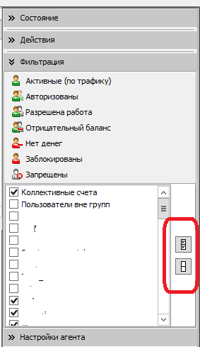

каким образом можно сделать так чтобы галочка "Коллективные счета" в мониторе работы\фильтрация была по умолчанию снята?
вызывает существенное замедление при отображении данных. мешает. [off]всякий раз, при запуске консоли, снимать - уже так надоело(из года в год) - может уже как-то состояние консоли(НАСТРОЕННОЕ под пользователя пользователем) будет уже сохранятся при её закрытии?[/off]
галка будет сохранять состояние с 916 версии

Автор: el'd
Дата отправки: 11-Май-17 в 06:37
Windows Server 2008R2 Standart x64
TI 3.0.2.914 (64), лицензия FSTEC
NDIS 6.0. rev. 228
Проработал сутки. За сутки занимаемая память доросла до гигабайта (в прежней версии это также была граница, за которой служба переставала работать).
После перезагрузки службы, как и в случае с версией 912, запустилась служба отчетов (еще не отключал эту службу) и поделила загрузку поровну с TI, по 50%, т.е. тупо висела и непонятно что делала, в это время соединения отклонялись, клиенты не могли подключиться (Агент сообщал, что сервер не найден), до тех пор, пока она не была прибита из диспетчера. Прибил - сразу заработало.
Явная проблема в связке этих служб и самой службе отчетов.
ps:
Как же достало это, ребят. Невыносимо уже. Платим деньги каждый год, уже 12 лет юзаем ваш продукт, а он только хуже становится. Пора вводить должность "перезагрузчик TI" и оплачивать валериану. 912 недавно ни с того ни с чего вообще просто перестала работать, перезагрузки системы, ничто не помогало, просто перестала и всё. Пришлось переустановить на 914.
Автор: VladimirK
Дата отправки: 11-Май-17 в 08:17
Исходное сообщение el'd el'd :
Вы связывались с поддержкой по этому поводу? Присылали конфиги для воспроизведения?

Дата отправки: 16-Май-17 в 10:23
галка есть, а эффекта от неё нет...
Автор: VladimirK
Дата отправки: 17-Май-17 в 09:05
Дмитрий, а по одиночки если правила выключить помогает?
Техническая поддержка
Дата отправки: 17-Май-17 в 09:52
да. не работает отключение скопом. в логах запись возникает. странно всё это.
Автор: VladimirK
Дата отправки: 18-Май-17 в 11:34
Проверили, действительно есть проблемы. Отправил разработчикам.

Дата отправки: 02-Июн-17 в 09:08
скачал с клиентского хрома агент(думал встанет) - win7. а оно мне "ошибка запуска, пути(длинный такой путь в application data) не существует" и агент какой то 3.0.2.
Автор: VladimirK
Дата отправки: 02-Июн-17 в 14:41
Дмитрий, вы скачивали с портала с 914?
