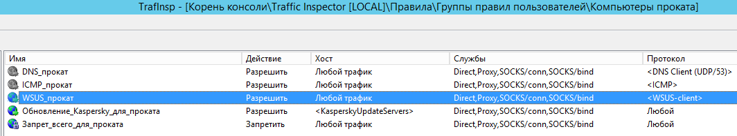

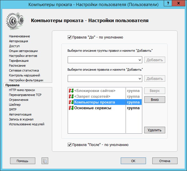

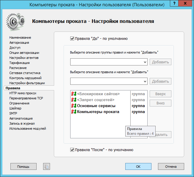

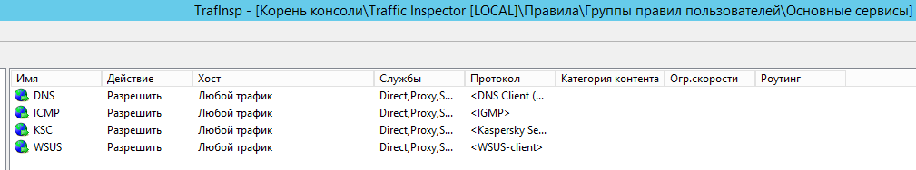

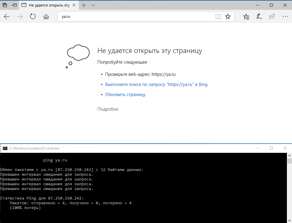

Есть решения?
Помогите разобраться с группами правил.
Есть две группы правил, в первой  разрешены определенные порты, во второй разрешены специфические порты и запрещен остальной трафик.
Если сначала указать первую группу, а затем вторую, то открывается полный доступ.
Если же сначала указать вторую группу, а затем первую, то полный доступ закрывается и остаются открытыми только специфические порты второй группы.
Остальные правила на запрет.
Группы правил с разрешающими правилами открывают полный доступ в сеть?
Или в группах обязательно присутствие запрещающих правил?
Дата отправки: 23-Окт-17 в 08:01
значит какое-то правило первой группы правил разрешает всё. попробуйте, для начала, последовательно отключить правила в этой группе.
правило, запрещающее весь трафик, сработает только тогда, когда выше по списку(виртуальный список(в голове) должен учитывать и иерархию групп списков) НЕ существует разрешающего правила с аналогичными условиями.
ps. не использовали бы Вы предустановленные "протоколы" в правилах, гораздо спокойнее(imho) сделать собственное правило с указанной вручную конкретикой по параметрам - может именно тут собака и порылась..
