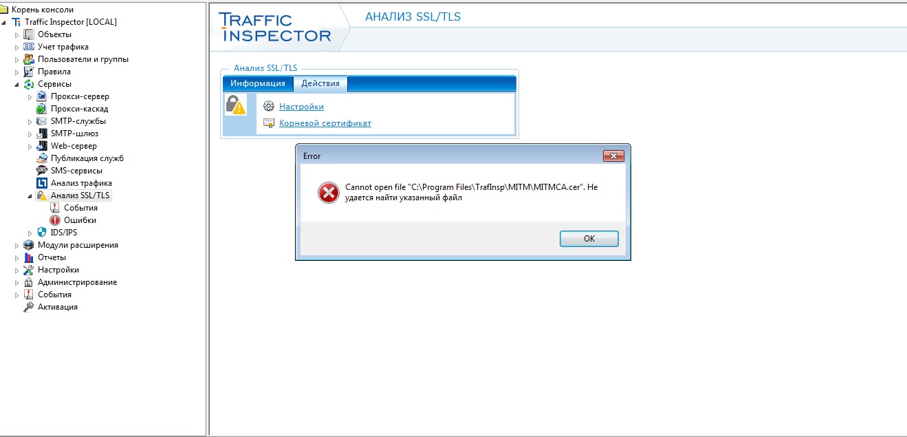

Автор: kolshik2018
Дата отправки: 14-Фев-18 в 15:06
Все таки Анализ SSL работает как-то странно.
Когда ставлю галку что бы его использовать, сайты загружаются только спустя 20-30 секунд.
Попробовал посмотреть сертификат, получил ошибку. И так уже было, тогда пришлось переустанавливать ТИ.

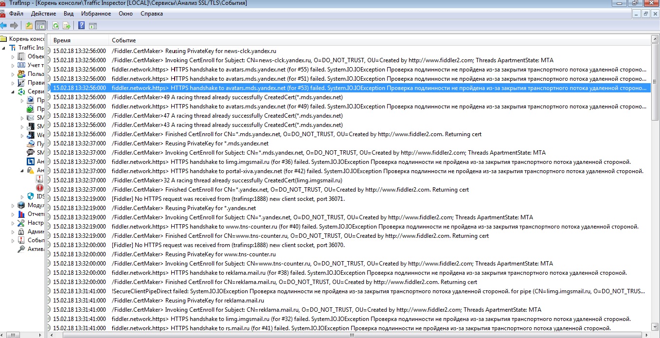

Автор: kolshik2018
Дата отправки: 15-Фев-18 в 13:42
В логах по ssl только это
