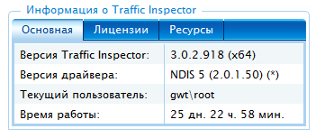

Дата отправки: 31-Мар-18 в 08:37
очень странное количество занятой памяти... пользователей практически нет - выходной.
Дата отправки: 31-Мар-18 в 11:00
антивирусный модуль касперского: обновление выключено, проверка выключена, все галки сняты - всё равно постоянно обновляется и грузит проц на 25%
скрины выше сделаны с удаленной консоли. на локальной всё аналогично. память сожрал процесс ти. смотрите сами - доступ открыт и ни чем не ограничен...
Дата отправки: 01-Апр-18 в 13:06
через сутки(выходные продолжаются пользователей практически нет, суточный трафик - 1гб. против среднестатистического ~40гб/сутки или выше): объем занятого сервисом ти озу стал ~8900МБ.
нужно что-то с этим делать.
каждый месяц первого числа в 00ч00мин производится рестарт сессий пользователей. сегодня рестарт сессий тоже должен был сработать, по записи в логе ти он успешно сработал, но по отчету биллинга - данных нет. и в мониторе работы цифры по пользователям совсем НЕ ОБНУЛИЛИСЬ!

Дата отправки: 21-Апр-18 в 08:55
прошло 7 суток после перезапуска сервиса - запущены 2 консоли: локальная и удаленная.
на удаленной вечером поставил на отображение окна "информация о трафик инспекторе\ресурсы" - утром(на 8-е сутки) консоль не отображала ничего в правом окне.. в любом меню.
скрины не делал. вероятно она просто отвалилась от сервиса.
связь между узлами по лвс не терялась ни разу, ничто не могло повлиять на недоступность сервиса. тупо запустил удаленную консоль заново. данные в нее пошли. что могло повлиять на подобное поведение я не понял, - по ночам эти два ящика практически не используются. ошибок в системах, -  связанных с этим событием, - не нашел.
[off]to support: и тут я впервые почитал мануал про TING.. часик.. отдельно на моё железо поставить можно? на виртуалку к примеру.. типа kvm.. типа поглядеть ..[/off]
