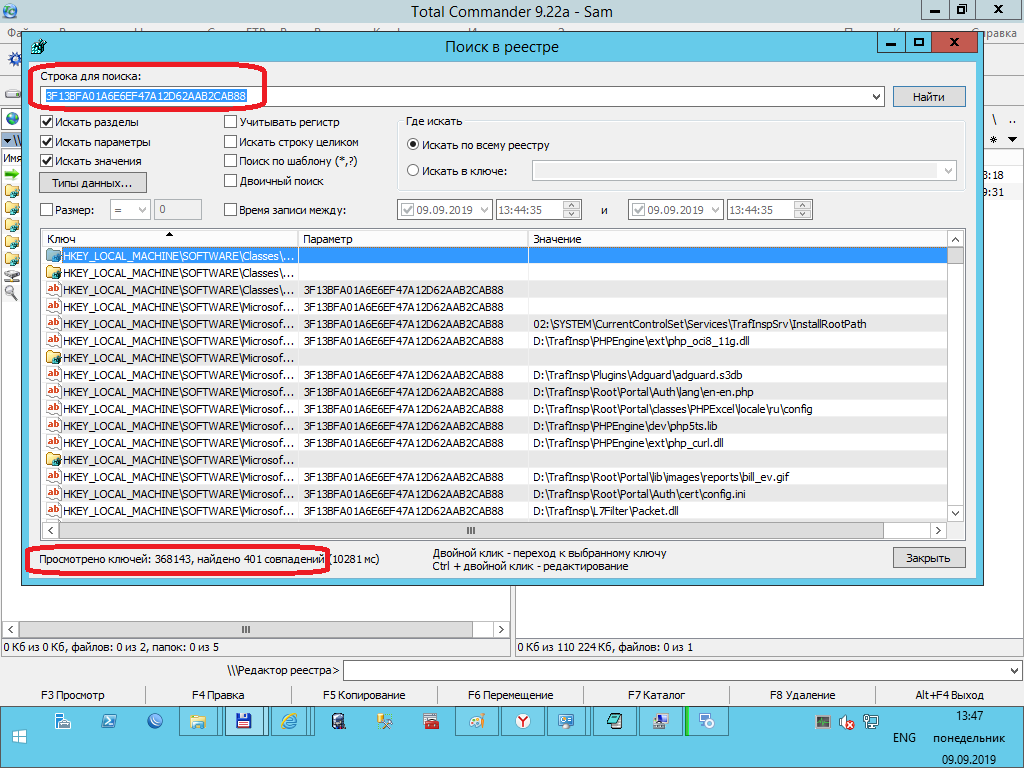

"взгрустнулось":
где ж этот злобный параметр в системе то искать "системному администратору"? учат этому где-то или процесс тайный и не всем постичЪ суждено его?
удаление("вИковИривание") 919 сборки аналогично описанному в предыдущих ветках.
квест продолжается.
Дата отправки: 09-Сен-19 в 12:40
.. и тут оно как *бабахнуло при первой(и последней) попытке отправить предыдущее сообщение:
Дата отправки: 09-Сен-19 в 12:59
делать то чего(не ставится ведь, - могу конечно продолжИть методом "молотка и зубила" или вопрос установки\удаления всё-таки решится в этой пятилетке досрочно)?
И ПРИ ЧЕМ ТУТ ДРАЙВЕР И ЕГО ИНСТАЛЛЯТОР?!
квест продолжается.
Если Вы сносите ТИ через стороннюю утилиту, то нужно руками давать потом права.

Дата отправки: 24-Сен-19 в 11:11
Исходное сообщение SergeyV SergeyV :
сторонняя утилита рекомендована ВАШИМ суппортом(как последнее средство, в случае неработоспособности деинсталлятора - год рекомендации(мне лично в переписке) где-то 2008!!!)
научите дурака сносить ти СРЕДСТВАМИ ТИ.. ну ОЧЕНЬ прошу... НЕ ПЕРВЫЙ ГОД!
и при чём тут права на "неизвестную" ТИ ветку реестра у АДМИНИСТРАТОРА системы??? у которого, кстати сказать - полные права на эту ветку..
бред.
начинаю верить в чудеса, которых нет. Вы волшебники..
Автор: SergeyV
Дата отправки: 25-Сен-19 в 15:06
Прошло 11лет, ТИ деинсталируется, жалоб на удаление не было.
Файлы которые остались можно удалить вручную.

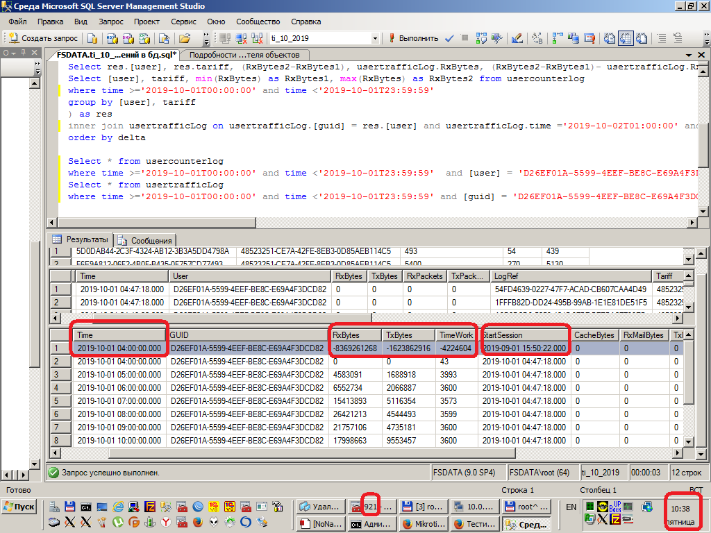

Дата отправки: 01-Ноя-19 в 09:42
имеем отрицательные значения по трафику при отчете билинга по трафику пользователей.
Select res.[user], res.tariff, (RxBytes2-RxBytes1), usertrafficLog.RxBytes, (RxBytes2-RxBytes1)- usertrafficLog.RxBytes  as delta from (
Select [user], tariff, min(RxBytes) as RxBytes1, max(RxBytes) as RxBytes2 from usercounterlog
where time >='2019-10-01T00:00:00' and time <'2019-10-01T23:59:59'
group by [user], tariff
) as res
inner join usertrafficLog on usertrafficLog.[guid] = res.[user] and usertrafficLog.time ='2019-10-02T01:00:00' and usertrafficLog.tariff = res.tariff
order by delta
Select * from usercounterlog
where time >='2019-10-01T00:00:00' and time <'2019-10-01T23:59:59'  and [user] = 'D26EF01A-5599-4EEF-BE8C-E69A4F3DCD82'
Select * from usertrafficLog
where time >='2019-10-01T00:00:00' and time <'2019-10-01T23:59:59' and [guid] = 'D26EF01A-5599-4EEF-BE8C-E69A4F3DCD82'

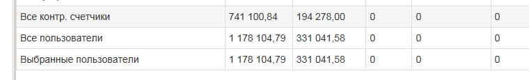

отчет по трафику(октябрь БЕЗ 01.10.2019 - тут встречаются отрицательные значения): "все контролируемые счетчики" МЕНЬШЕ "все пользователи" (даже если НЕ учитывать отрицательные значения из предыдущего сообщения)
как исправлять будем?

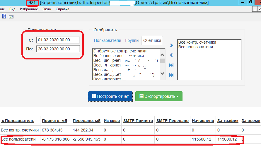

2. ПОЧЕМУ значение ВСЕ КОНТР.СЧЕТЧИКИ МЕНЬШЕ ВСЕ ПОЛЬЗОВАТЕЛИ??? фильтров на переопределение стоимости нет: либо трафик 1=1 либо трафик 1=0 В какой таблице внешнего SQL искать проблему(и как она может выглядеть)???
3. как исправить проблему пункта 2(если уж пункт 1 невыполним..)???

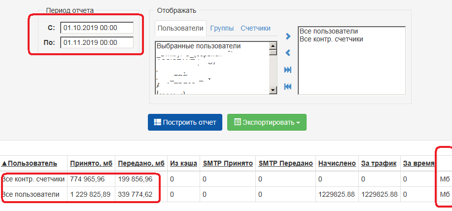

1.
1-2 октЯбря - расхождение ~18гб
2-3 октЯбря - расхождение ~17гб
3-4 октЯбря - расхождение ~15,5гб
4-5 октЯбря - расхождение ~12,2гб
5-6 октЯбря - суббота-данные похожи на правду(счетчики больше пользователей)
6-7 октЯбря - воскресенье-данные похожи на правду(счетчики больше пользователей)
7-8 октЯбря - расхождение ~15,3гб
8-9 октЯбря - расхождение ~19,8гб
1-9 октЯбря - расхождение ~98,5гб
1.10.19-1.11.19 - расхождение ~455гб

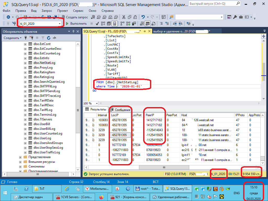

Во всех таблицах dbo.User* внешнего SQL2005 присутствовали(не дождался Ваших реакций) отрицательные значения в разных столбцах значений.. по времени значения были связаны(насколько я могу предполагать как "домохозяйка" в SQL) с рестартом сессий билинга(кривым автоматическим(задание шедуллера) и фактическим ручным(выделить всех, пкм, рестарт сессии - без переноса остатков и добавления средств) из монитора работы).
3. В некоторых таблицах dbo.User* внешнего SQL2005 имелись странные значения времени старта сессии..1899год!!!(при этом проблем с сервером в части времени\железа и.. солнечных пятен, отраженных от поверхности марса, не было - была проблема активации и долгое отсутствие реакции кого-бы-то-ни-было). Время прошедшее, потому что  строки удалены(возможно не все),  ибо проблему нужно решать .. и если есть "желание" поискать - вЭлкам-ту-зе-шелл, ну а если нет, - значит нет.

"облазил" все базы из папки data, нашел в разных таблицах строки с любыми упоминаниями о 1899 годе.. УДАЛИЛ их все .. проделал эту процедуру и во внешнем sql(для текущей базы) - ВСЕ ДЕЙСТВИЯ С ОСТАНОВЛЕННЫМ ТИ!
НЕВЕРНЫЕ ОТРИЦАТЕЛЬНЫЕ ДАННЫЕ ПОЯВЛЯЮТСЯ СНОВА!
В КАКИХ ТАБЛИЦАХ ВНЕШНЕГО SQL ИХ УДАЛИТЬ?
В КАКИХ БАЗАХ ПАПКИ DATA ИХ УДАЛИТЬ?
ПОЧЕМУ ОНИ ВОЗНИКАЮТ СНОВА?

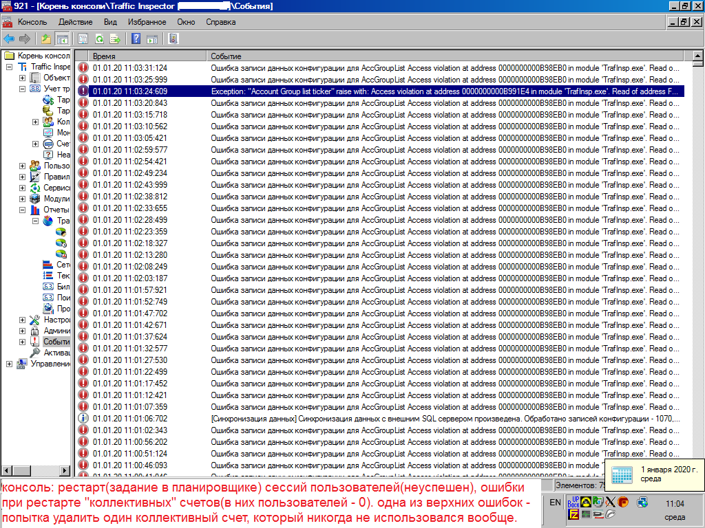

Дата отправки: 01-Дек-19 в 09:40
в чём прикол то?
add(через сутки):
1. картинка не изменилась - через каждые 5 сек новая строчка с ошибкой.
2. отправил полный отчет из программы со ссылкой на эту тему - картина не изменилась(реакции - 0 - может не дошло?)
рекомендации по действиям будут, или самостоятельно , - методом "научного тыка" "исправлять"?
add(еще через сутки):
0. очистить все коллективные счета(если есть) от содержащихся пользователей. остановить эти счета.
1. \trafinsp\config - проверить содержимое всех файлов во всех папках на атрибуты типа "архивный" и др. - убрать ВСЕ атрибуты со ВСЕХ файлов во ВСЕХ папках указанной директории.
2. перезапустить ти(с консоли.. кнопочкой)
Бред какой-то.. но 5-ти секундная ошибка пропала.
И с какого перепуга на всех xml файлах этой папки стоит атрибут "архивный" (постоянно! и даже ТЕПЕРЬ опять стоит!) ??? Господа, ТЕХПОДДЕРЖКА! ТРЕБУЮ объяснений!

"перелопатил" большинство таблиц внешнего sql и большинство файлов баз данных из папки ти.. найти ошибочные строки не смог. Нужно название базы - где именно искать эти строки.. раз уж других вариантов решения не существует.
решение(выполнять во внешних базах, если синхронизация произведена, а внутренние базы очищены по шедуллеру и вручную от подобных "весёлостей"):
delete from usertrafficLog where time > '2019-11-30T00:00:00' and time < '2019-12-10T00:00:00' and rxbytes < 0
delete from usertrafficLog where time > '2019-11-30T00:00:00' and time < '2019-12-10T00:00:00' and txbytes < 0

ОТЧЕТЫ: трафик\по времени - как бы не работают. совсем.
Возникла неизвестная ошибка, перезагрузите страницу
ОТЧЕТЫ: трафик\по пользователям(октябрь: с учетом всех ручных удалений, описанных выше) - где(таблица\формула\какого вида данные???) искать неверную разницу ("все контролируемые счетчики" должны иметь значение БОЛЬШЕ или РАВНОЕ значению "все пользователи"!)??? как заставить билинг пересчитать данные заново - с учетом внесенных правок?

рестарт сессий снова произведен вручную.
рестарт сервиса из удаленной консоли, после возникновения этих ошибок, стал не доступен(после перезапуска сервиса на шлюзе функция перезапуска сервиса из удаленной консоли восстанавливается). произведен рестарт сервиса из локальной консоли, затем удален "неудаляемый" коллективный счет и остановлены все разрешенные коллективные счета в системе(пользователей в них нет уже 2 месяца).
из задачи "рестарт сессий" удален рестарт коллективных счетов...
будет исправление?

очередные ДИКИЕ ОТРИЦАТЕЛЬНЫЕ ЗНАЧЕНИЯ В ОТЧЕТАХ!
специально вручную выполнил рестарт сессий пользователей в первые пять минут нового месяца.
специально перенес внешние базы на НОВЫЙ внешний sql(2016) на 2к12r2 за несколько недель до рестарта сессий.
специально отключил ВСЕ коллективные счета.
специально ограничил хранение данных во встроенной базе до 1 суток(было 3).
специально очистил во ВСЕХ базах данные попадающие под условия:
where [Cash] < 0
where [StartSession] < 2019-01-01
специально НЕ перегружал сервис 32 суток.
ВОЗ И НЫНЕ ТАМ!
КОГДА БУДЕТ РЕАКЦИЯ?! или хоть какая-то рекомендация...

все данные по отчетам должны браться из внешней базы(на скрине выборка из сетевой статистики из базы за январь 2020 г.) и данные только за нужный интервал. в таблице сетевой статистики присутствуют данные за предыдущий месяц - это нормально?
та же таблица, два столбца: LocIP/PeerIP - из названия видно вроде ип адреса описывают, т.е. значения целочисленные(и по модулю), как бы(по мнению любой домохозяйки) - отрицалово НЕВОЗМОЖНО - или ЭТО(отрицательные значения "зашифрованных" ип адресов ) НОРМАЛЬНО??? .. а на скриншоте чудеса всё чудесатее.. или домохозяйка ниче не понимает в логике..
выборка из этой базы(а не текущей или за февраль 2020г.) сделана специально, - чтобы исключить влияние солнечных пятен на формирование отчета по трафику пользователей.
хотелось бы всё-таки узнать на основе каких таких данных строятся отчеты по трафику пользователей, почему они ОТРИЦАТЕЛЬНЫ, и В КАКОМ ВИДЕ И ГДЕ ИСКАТЬ ОШИБКИ?!!!!!
