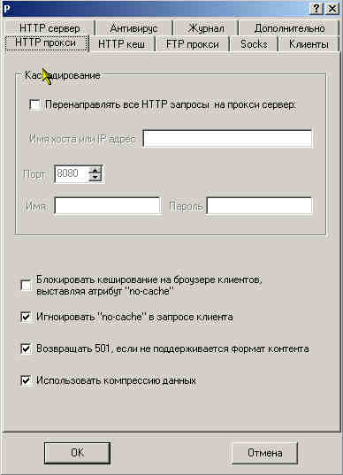

    а что с проксей? Из кэша нормально тянет, или опять галку "Проверять обновление всех объектов" придется ставить?
    Поясните. Если речь идет о поддержке атрибута no-cache с броузера, то это уже давно правили дорабатывали. Тут все работает.
    Может я че и пропустил, но говорю вот о чем: если не установить означенную выше галку, то даже при явном нажатии "Обновить" в браузере, происходит отображение старой страницы из кэша. Буквально только что проверил на примере http://www.ferra.ru/ . Жму обновить- последняя статья- вчерашняя. Бесполезно. Залезаю в настройки прокси, ставлю галку "Проверять обновление всех объектов"- "Обновить". Появилась новая статья. Сегодняшняя. Раньше стоял билд 172- все было отлично. Утилизация кэша около 20%. А щас- 4.5%.

    Проблема с кэшем так и осталась не решенной, я так и не понял зависимость, но если не ставить галку "Проверять обновления всех объектов" - то кэш выдает всякую чушь, ставишь галку - все ок. Проблему заметил начиная с 182 билда.

    В заголовках окон наблюдается "кубоедовый" шрифт. Кубики вместо букв...

    Автор: leka
    Дата отправки: 04-Мар-06 в 17:09
    Что то со шрифтами не как не хотят дружить, я на второй странице приводил пример, и опять повторяется в следующей версии, но сейчас что то другое написано.
    Server 2003 SE R2 SP2        2-Internet 1-Local 1-DVB+STV 2.0.1.711b1 Gold
    Автор: Administrator
    Дата отправки: 04-Мар-06 в 18:55
    По поводу шрифтов в окошках. Это уже правили, но опять вылезло. Спасибо, что заметили. Это вылезает, если не включены темы от XP.

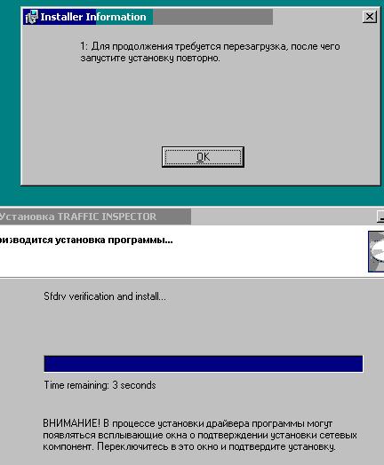

    Автор: vd_agent
    Дата отправки: 04-Мар-06 в 22:52
    При установке на чистую ОС 2003 RUS выдал критическую ошибку и произошел откат.............
    Дата отправки: 05-Мар-06 в 09:22
    Исходное сообщение vd_agent vd_agent :
    Пришлите на mailto:supportcoбакаsmart-soft.ru - support(coбака)smart-soft.ru логи установки. Как сделать описано в FAQ - http://www.smart-soft.ru/faqitem.asp?faq=trable&number=11 - http://www.smart-soft.ru/faqitem.asp?faq=trable&number=1 1
    Дата отправки: 05-Мар-06 в 12:11
    По поводу этой ошибки, в чем проблема, похоже, разобрались.
    В новом инстялляторе драйвер стал ставиться до обновления нашего сертификата в системе и отсюда ошибка при установке на свежую систему. Это пофиксили и инсталляторы на сайте обновили.
    Если кто-то уже скачал, то можно просто до установки вручную поставить наш сертификат - http://www.smart-soft.ru/forum/uploads/Administrator/2006-03-05_121124_cert.zip - 2006-03-05_121124_cert.zip

    Автор: vd_agent
    Дата отправки: 05-Мар-06 в 16:21
    ушла ошибка с откатом назад установки появилась новая.......
    потом он пишет при установки драйвер установлен удалите драйвер, после удаления драйвера установка всёравно пишет что драйевер есть и удалите его но в списке программ его нет.....
    это получается что единственный способ это переустановка ОС???
    лог установки не сделал, думал причина исправлена, зато теперь всегда буду делать лог.......:)
    Дата отправки: 06-Мар-06 в 08:33
    http://www.smart-soft.ru/doc/index.html?probleminstall.htm - http://www.smart-soft.ru/doc/index.html?probleminstall.htm
