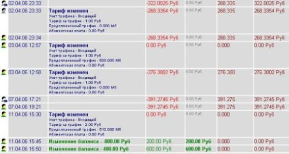

Как то странно считает ваш биллинг
У меня есть группа Homenet-800  (800рубмесяц)
в нее включено 500Мб входящего траффика
Превышение по 2 руб за мег
Создал юзера test00 на счету которого 900 руб
Запускаю скрипт
cscript.exe rstsess.vbs здесьмой пасс к ТИ Homenet-800 -800
И в мониторе работы выводится что на счету клиента -800
а должно просто от 900 руб отнятся 800руб и получиться 100руб
Или я математику в школе плохо проходил

Так теперь объясните как в просмотре веб статистики в разделе биллинг при снимании абонетской платы через addcash писалось не введена проплата а снятие абонентской платы
Автор: Wave
Дата отправки: 10-Апр-06 в 16:58
Откройте скрипт addcash.vbs в любом текстовом редакторе, найдите этот текст и поменяйте на тот, который хотите.
Автор: Ivantey
Дата отправки: 10-Апр-06 в 18:08
там я могу изменить только слово Пример на свое но это будет отображаться в графе комментарий а нужно что бы надпись списание абонентской платы было написано в графе событие вместо введена проплата
Автор: Wave
Дата отправки: 10-Апр-06 в 18:12
То что вы хотите - не получится - это сообщение выводится при формировании отчета. Зато можно вывести в веб статистику поле комментарий.
Автор: Ivantey
Дата отправки: 10-Апр-06 в 18:21
как уже говорилось пользователь не знает где кнопка пуск находится а уж комментарии они и подавно не читают Так что есть предложение сделать такое отображение думаю многие со мной согласятся
Автор: Ivantey
Дата отправки: 10-Апр-06 в 18:32
и как клиенту я теперь объясню что это было снятие абонентской платы
Вот из-за этого лицензии минсвязи вы никогда не получите

Автор: Guests
Дата отправки: 11-Апр-06 в 09:38
Исходное сообщение Wave Wave :
Не совсем так, в файлике rep_bill.xsl есть такой код:
<xsl:when test="number(EventType)=6"><font color="Green">Введена проплата
<xsl:if test="UserLog_NewCash"> - <xsl:value-of select="UserLog_NewCash"/>&#160;<xsl:value-of select="//Currency"/></xsl:if>
</font></xsl:when>
кстати, им и сумма оплаты должна выводится
Замените его вот на такой:
<xsl:if test="UserLog_NewCash &lt; 0">
<font color="red">Списание абонентской платы::&#160;
<xsl:if test="UserLog_NewCash"><xsl:value-of select="UserLog_NewCash"/>&#160;<xsl:value-of select="//Currency"/></xsl:if>
</font>
</xsl:if>
<xsl:if test="UserLog_NewCash > 0">
<font color="Green">Введена проплата:&#160;

я заметил в файле rell_bill.xls есть вот такое
Абонентская плата - <xsl:value-of select="UserLog_PriceTime"/>&#160;<xsl:value-of
мне бы вычитание абонентской платы через него выводить тогда как сделать это
Или у вас сделано так чтобы пользователи постоянно в плюс росли а списание денег не предусмотрено
Кстати как сделать что бы в веб статистику биллинга не лезли записи которые пользователя только сбивают с толку

Автор: Guests
Дата отправки: 11-Апр-06 в 16:50
Исходное сообщение Ivantey Ivantey :
Это повременная абонентка, а не за период.
удалите соответствующие IF-ы в файле rell_bill.xls

Автор: Guests
Дата отправки: 12-Апр-06 в 09:26
Зря мой код не стали использовать, там отрицательное изменения баланса красным отмечено.
А чтобы всю строку с событиями сессии 1 и 2 убрать надо условие дописать:
<xsl:for-each select="//Table/Row[EventType != 9]">
<xsl:if test="number(EventType) &lt; 3">
 <tr>
 </tr>
</xsl:if>
</xsl:for-each>

Автор: Guests
Дата отправки: 12-Апр-06 в 10:31
С удовольствием бы ваш код использовал но я его здесь не нашел может быть кините ссылочку
выше в этом топике.
ааа, знак перепутал, надо <xsl:if test="number(EventType) >= 3">

Автор: Guests
Дата отправки: 12-Апр-06 в 10:37
Вэб-статистика будет переделана, все пожелания отписывайте здесь: http://www.smart-soft.ru/forum/forum_posts.asp?TID=7276&PN=1 - http://www.smart-soft.ru/forum/forum_posts.asp?TID=7276& PN=1

Дата отправки: 12-Апр-06 в 10:48
Подправил скрипт остались пустые графы от сессий остановки и прочего
Автор: Guests
Дата отправки: 12-Апр-06 в 10:56
IF не туда вставили, я же написал, после for-each надо

Дата отправки: 12-Апр-06 в 11:13
Вроде все правильно вставил

Автор: Guests
Дата отправки: 12-Апр-06 в 12:00
Скрипт правильный, строка удаляется полностью, может в кэше броузера старые данные застряли? Специально проверил, все работает.
